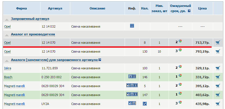

    Залез в экзист а там по цене беру, представлен(широко) типа оригинал...
    мож её взять?
    а чё за марелли, которые магнетти, нихто не в курсе?
    Сначала тоже их рассматривал как замену, но у них металл хрупкий (тонкий) и последующий демонтаж может привести к плачевным результатам.
    Astra H Caravan Z13DTH, 2006, manual gearbox M20-6, without DPF
    06.05.2010
    18,809
    22
    440 / 243
    вот спасибки мил-человек, а то я(вместе с жабой) уже практически хотел их прикрутить...
