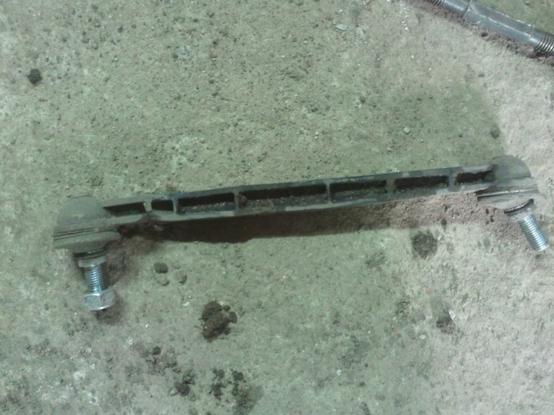

    Вчера по надобности снял колесо и вот картинка! Стойки новые. Ставил неделю назад! Я в шоке. Правда цена за них была около 220-штука. LukaS L20024 После установки колеса и снятия с домкрата стойка распрямилась как ни в чем не бывало...
    Возможно в работе нормальные, но придется менять...

    Вспышку бы...Не видно нифига. Она согнулась что-ли?
    На что было, на то и снял! Согнулась в дугу !
