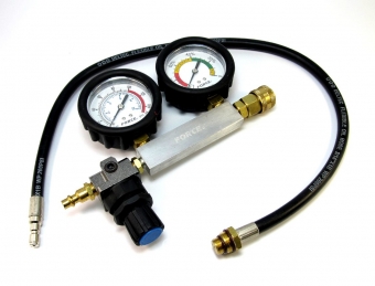

    Найди нормальную мастерскую , где пользуются измерителем утечек.
    С помощью его, специалист тебе сразу скажет- поршневая или башка- впуск или выпуск.
    Компрессометр точной картины никогда не даст.
