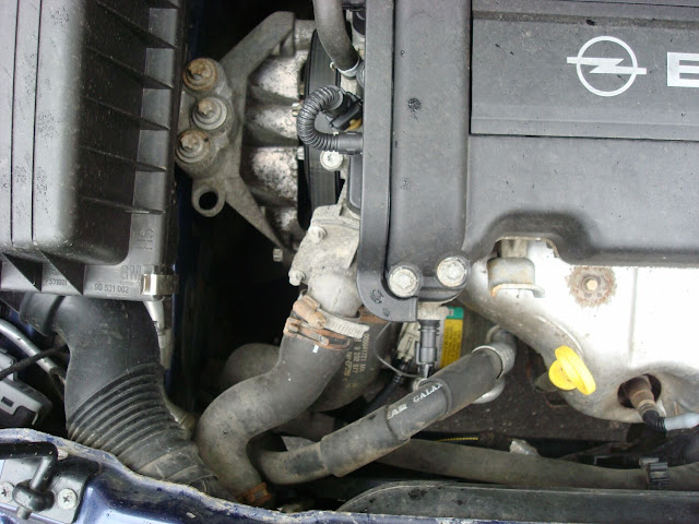

    на Z14XEP, насколько я помню, терморефлектор с выпускным коллектором - единое целое. Лямбда вкручена не в углублении. Можно подлезть и обычным рожковым ключом. Если лябда всё равно на выброс - то отрезаем провода(с запасом на всякий случай и на разной длине) и надеваем длинную головку. Есть также специальные ключи для лямбд - это головка с боковой прорезью для проводов. Резьба очень редко прикипает, т.к. на неё на заводе наносят купрум-пасту с гранулами стекла. Скока раз ни снимал лямбды - проблем не было.

    Чтоб подобраться к 1-му л.з. необходимо снять тепловой экран, который крепится на 3-х винтах - 2 сверху и один со стороны вентилятора (также крепит трубку масляного щупа к выпускному коллектору). Перед снятием экрана, необходимо снять 2 уха для подъема двигателя и отсоединить разъем это л.з. Далее с помощью ключа на 22 все прекрасно откручивается (по крайней мере у меня особых проблем не было). Если надо, добавлю фотки.

    Покажи термоэкран на двигателе Z14xep...чот ни разу не видел..
    OoooOOO! Нашол фотки...это до какого года так было? До 2005?

  5. Новичок Новичок Jackson на верном пути
    15.06.2011
    Минск, Беларусь
    Вот собсно на фото видно как установлен 1-й л.з. на Z14XEP (по крайней мере у меня так):
