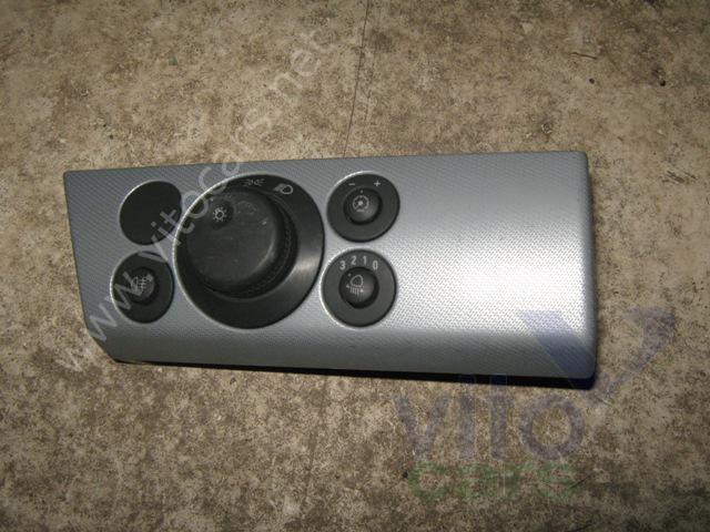

    Подскажите,у меня птф загораются только с ближнем (через кнопку) можно ли сделать чтоб включались с габаритами или отдельно?
    Opel Astra Sedan 1,8 АКПП, Enjoy + Enjoy Plus Ultra Blue
    У меня например они включаются вместе с габаритами....Значит можно!
    Немного поясню:
    Если большая крутилка стоит в положении AUTO, при этом включить противотуманки - то горят: ближний, габариты и противотуманки
    Если крутилка стоит в положении "габариты", при этом включить противотуманки - то горят: габариты и противотуманки
    У меня так работает при наличии датчика освещенности, при чем не зависимо от освещенности в данный момент.
    Очень "Гм...". Добавь в подпись авто. Обычно с ближним загораются задние противотуманные фары.
    Ну мне их ставили в салоне когда покупал авто ,и походу завели на кнопку задних птф
    блок освещения вот такой
