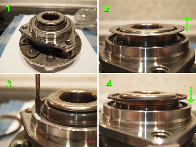

    Цитата Сообщение от was123 Посмотреть сообщение
    ещё раз... была ступица skf 3512...ничего с неё не снимая переставил на неё магнит и датчик, всё работает , ничего не выдавилось.
    Фото отчет готов:
    1. новая ступица 3512
    2. вынул метал кольцо
    3. образовалось пространство
    4. вставил магнит
    А вот ступица, которую я снял на следующий день после переделки:
    Снял потому что пока ехал загорелся АБС. Почему смазка выдавилась непонятно, может брак был в ступице((

     *777** 197
    was123
    Прокомментируй плиз выложенные фото. Что не так? Или все так?
    Я просто посмотрел и твои и эти. Вроде как магнитные кольца разные, нет? И датчика что-то я здесь не вижу.

  5. Местный Опытный Астравод was123 на верном пути
    26.01.2011
    Г. Видное М.О.
    160
    astraclub.ru/threads/63826-После-отключения-зажигания-двигатель-продолжает-работать?highlight=%EF%EE%F1%EB%E5+%EE%F2%EA%EB%FE %F7%E5%ED%E8%FF+%E7%E0%E6%E8%E3%E0%ED%E8%FF+%E4%E2 %E8%E3%E0%F2%E5%EB%FC+%EF%F0%EE%E4%EE%EB%E6%E0%E5% F2+%F0%E0%E1%EE%F2%E0%F2%FC
    у меня на ступице кольца не было. а впринципе всё поставлено верно. Может просто магнит слишком сильно вколотил? У меня реально до сих пор всё работает.

    блин, магнит забыл переставить, он на левой ступице должен быть?

  8. Местный Опытный Астравод UncleBen на верном пути Аватар для UncleBen
    02.01.2008
    308
    Ребята я фоток сделал кучу, если чО, выложу еще.
    Если не видите датчика - он на этих фото отсутствует.
    У was123 не было кольца из за того, что ступица была не новой если мне память не изменяет.
    Junglist Магнит должен быть на каждой ступице.
    он на каждой ступице должен быть.
    ~GRAF~
    Для выковыривания вам понадобится:
    1. Тупая отвертка для снятия датчика.
    2. Что то узкое металлическое для снятия металлического кольца на новой ступице и магнитного кольца на старой. Использовал нож для картона, чтобы увеличить зазор, а дальше узкой отверткой от велоключа.
    ступица была новая. Просто покупал через ferio.ru , запрос подавал на ступицу для астра аш, написали , что есть новая скф без датчика, датчик мол переставляется, может кольцо и сняли , чтоб убедить и показать куда датчик ставится, но была новая.

    was123
    Если только так!

    Цитата Сообщение от ~GRAF~ Посмотреть сообщение
    Сегодня свою забрал в Экзисте, вроде у мня с кольцом.
    А какие инстурменты для монтажа/демонтажа ступицы нужны?
    поищи в моих темах, там подробно описан процесс снятия и все подводные камни. Если делать по моей инструкции , то всё пройдёт быстро. В моём профиле есть все мои темы.

    ~GRAF~
    И правду обсуждалось уже, даже список всего необходимого в темах есть.
    Головка 32
    TORX E18
    Для съема ступицы со шлица, я использовал вот такой трехлапый съемник за 200 р.
    Для ремонта использовал набор инструментов "Force". Головки в нем толстостенные, в каких то моментах неудобно крутить болты. Лучше использовать хороший инструмент.
    Первым делом ослабляется
    ступичная гайка, на этом у меня была
    основная загвостка, специальный ключ я не
    нашёл, а головку , хоть и от
    профессианалного набора ключей, но всёже
    пожалел. Решение нашлось в автосервисе,
    за 150 рублей гайку открутили
    пневмопистолетом, и затянули её обратно
    ключём с трещёткой. Приехал на дачу,
    ослабил ступичную гайку, ослабил колёсные
    болты, поддомкратил машину, почитал
    мурзилку и начал делать всё так , как в ней
    описанно для замены ступицы, в этом была
    главная ошибка, как потом выяснилось. В
    мурзилке советуется менять ступицу на
    снятом поворотном кулаке, так я поначалу и
    делал, открутил рулевой наконечник, снял
    тормозной суппорт, и начал мучительно
    долго и безрезультатно откручивать , из
    выскакивающей из зажатого поворотного
    кулака два болта крепления направляющих
    тормозного суппорта, не знаю правильного
    названия этих направляющих. В итоге
    поставил поворотный кулак опять на
    машину, и без особого труда сорвал эти
    злосчастные болты. Опять снял кулак
    открутил болт крепления тормозного диска,
    опять зажал в тиски и опять долго и
    мучительно пытался открутить уже три болта
    крепления ступицы к поворотрому кулаку,
    сорвать их так и не смог. Установил
    поворотный кулак на машину опять и понял,
    что ступицу можно снять без особых
    мучений , отдельно, без поворотного кулака,
    Достаточно просто взять трещётку, головку
    на 14 и удлинитель для трещётки, и с
    помощью трубы , спокойно открутить её,
    головкой можно подлезть, шруз не особо
    мешает. Вобщем ступица снята, а фото виден
    процесс снятия датчика АБС , но.. . как
    оказалось потом, уже после установки на
    машину новой ступиы, у датчика есть и
    вторая часть, которую ч сперва не заметил,
    изза ужасного её загрязненич- это
    резиновый магнит. Ну так вот, тупой
    отвёрткой, по кругу , стуча по ней молотком,
    сбивается первая часть датчика. Затем, я
    долго ломал голову , как же снять нижнюю
    часть, уж очень она гнётся, просовывается
    под вторую часть датчика отвёртка,
    просовывается поглубже, и за внутренний
    диаметр снимается этот самый магнит.
    Установка всего этого богатства на новую
    ступицу много времени не займёт. Сперва
    постукивая молоточком по отвёртке, по кругу,
    осаживается магнит, затем стуча просто
    молоточком , по второй части одевается
    вторая часть датчика. Сборка
    осуществляется, в быстром и беспроблемном
    порядке. Не забываем почистить и промыть
    сам дптчик, уж очень он плохо у меня
    выглядел. Заводим машину, абс будет гореть,
    у меня во всяком случае так было, абс потух
    спустя примерно 100- 200 метров движения,
    и спустя проеханных мной 500ста
    километров, загарается только в момент
    пуска двигателя, в периуд самотестированич.
    Извините за ошибки, пишу со смартфона.
    Всем удачи! фух
    я уже понял, спасибо, немного по-другому себе это представлял изначально)
    вопрос: что это за пружина под резиновой накладкой?:
    Эта пружина притягивает сальник. Она есть на всех ступицах, снимать ее не стоит.
    Фото отчет готов:
    4. вставил магнит
    Я правильно понимаю... Металлическое кольцо, которое мы сняли с новой ступицы, мы назад не одеваем? На его месте теперь будет магнит?

    ~GRAF~
    Верно!
