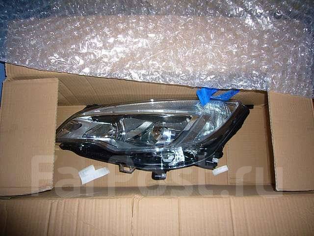

    Да, 36 кусков как то уже перебор! Новые фары оригинал (ксенон) - от 19752,36 имхо можно найти за 5.500-10.000. Если честно, впечатлен (в хорошем смысле слова, восхищен) такой принципиальностью, ибо лампочку купить и поменять вышло бы намного дешевле - 200 рублей. Или там у тебя половина фары оплавилось/сгорело?
    Первое попавшееся предложение - 5.500 руб. Состояние - новое.

    на фотке не ксенон
    астра J 1,6Т АТ космо+премиум , зафира B OPC на жире я на драйве
  13. Местный Бакалавр АСТРАномии Ж(J)орЖ(J)ий на верном пути Аватар для Ж(J)орЖ(J)ий
    21.10.2010
    ЗаМКАДье
    1,121
    3 / 18
    Цитата Сообщение от Absavian Посмотреть сообщение
    на фотке не ксенон
    Я в курсе))...Говорю,же приложил первое попавшееся. Думаю ксенон тоже не проблема найти.
