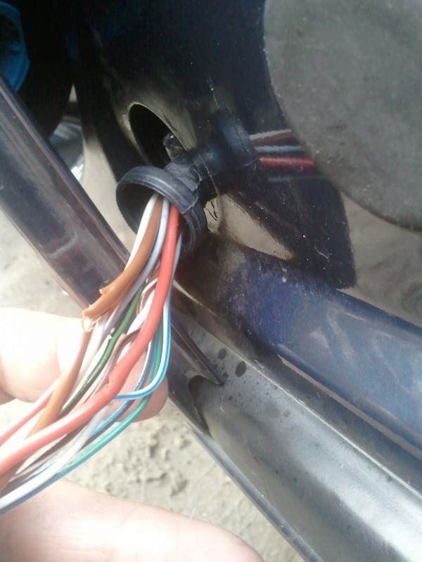

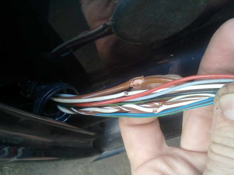

    Все, починил. Перелом проводов. И сиреневый полностью лопнул который отвечает за открывание стекла с водительской кнопки.

    Смазал оставшиеся провода? Надо чтоб провода уходили в стойку по гофре. иначе провода будут складываться и ломаться. Это важно!

    смазал, но я кинул времянку пока (нарастил скруткой оборвавший провод), и изолентой заизолировал месте переломов других проводов. времени на работе не было полностью менять провода. пока всё работает, потом время будет заменю все провода.

    Клубни, подскажите, может кто сталкивался с такой проблемой: седан 2011 г/в, спустя полтора года эксплуатации перестала закрываться с брелка передняя пассажирская дверь, т.е. она всегда открытая, не зависимо ставишь на сигналку или нет, прозвонили провода, которые к замку подходят, все ок - вердикт менять замок. Замок поменяли и все ок стало, но через некоторое время, приблизительно через месяц, произошла та жа ситуация с задней правой пассажирской дверью-дверь не закрывается с брелка, блокируется только если ключ вставить в дырку замка изнутри. Кто что может подсказать?

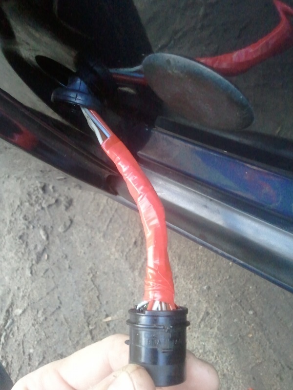

    Сегодня перед "отправкой" автомобиля в гараж на глаза попался балончик с силиконовой смазкой и я тут же решил добавить ее в гофру на задних дверях. Задрал правую и "вот это да!"
    Еще год назад ремонтировал левую сторону и проверял правую. Ничего похожего не было и тогда просто залил все силиконом. Жгут проводов стал успешно уходить в стойку двери при закрытии и я думал, что проблема решена навсегда. Прошло не так уж много времени и вот контроль выявил...
    Замотал все изолентой на "пока". Просто сегодня не охота возится с паяльником и разборкой порогов...
    Посмотрю на дальнейшее!

    Проверяй проводку! Вытаскиваешь гофру из стойки и задираешь на сколько сможешь. Целостность проводов сразу видно. Если имеются переломы и "вскрытие" изоляции, то вердикт очевиден. Если с проводами все "ОК", то видимо на заводе шли бракованые замки.

    Сегодня получил ремкомплект проводов из Екатеринбурга..... Отчет готовлю.
    Уф-ф-ф!Уже все поставил. 2 часа. Дольше обычного подпаивания новых участков проводов . Вот сейчас загружу все в интернет и выложу здесь процесс ремонта..
    Добавлено спустя 27 минут:
    Что пришло? Вот эти провода и их длина. Ее достаточно. Единственое, что цвета малость не соответствуют установленым в машине и диаметр как-то тоже???
    Еще в комплекте была откусаная шпилька-извлекатель "пинов". Она ни в одно отверстие не полезла и прищлось ее немного обработать нождаком. Это мелочи.
    Как разбирать порог и вытаскивать разъем я пропускаю.
    Разъем в руках ии вот надо доставать ПИНы. Не удается. Даже после подгонки "извлекателя". Оказывается круглый разем разборный! А я и не знал.
    И надо еще расщелкнуть отделеные части. Тогда процесс идет быстрее.Точнее просто идет
    Спаиваем новые провода с откусаными концами от старых
    Термоусадка поставляемая в комплекте мне не понравилась. Может и зря...А толщина проводов - вот...Тоже мелочь.
    Далее процесс пошел, но я не смог извлечь два самых больших пина и просто припаял к ним...
    Вот так получилось со стороны порога. Цвета не совпадают, да и ладно!
    А это то , что осталось!
    Ну и как всегда "ложка дегтя" - рассыпал канифоль из баночки.
    Сборку опять пропускаем...
    Хотелось бы пожелать, чтоб в данный ремкомплект была вложена инструкция как вытаскивать пины , как разбирать-собирать все и последовательность всех действий.
    Итог: Ремкомплект очень неплохой! Если не считать нескольких моих придирок, то можно считать отличным. Пины зажаты качественно, провода точно такие же как и на машине. Длина соответствующая. Рекомендую.
    Так что спасибо изготовителю и реализатору. Ребята работают оперативно.
