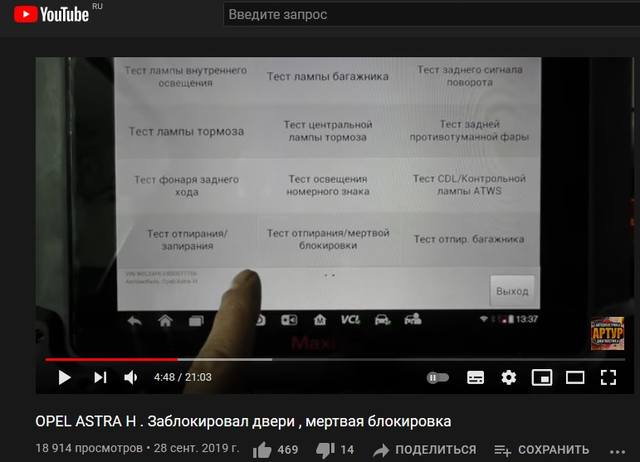

    Про "мертвую блокировку"
    на Американо-Канадский рынок поставляли 5ти-дверные хэтчи и GTC с обычными закрывашками в картах дверей — видимо там просто производителю машин по башке настучали бы с милионным иском в суде - не дай бог люди бы заблокировались в машине и не выбрались через двери если бы в карте двери отсутствовал этот спасительный флажок.
    https://www.youtube.com/watch?v=XswMP4xjrSA
    подробное видео про мертвую блокировку - без которой можно полноценно эксплуатировать автомобиль удалив ненужный провод во избежании подобных подстав

    skff
    есть ли возможность отключить "мёртвую блокировку" в блоке предохранителей? Вынуть пред или реле, к примеру
    Последний раз редактировалось U-ran; 14.06.2021 в 18:21.
  14. Местный Бакалавр АСТРАномии skff Астранафт Аватар для skff
    31.12.2011
    Тверь
    2,243
    160 / 9
    skff
    есть ли возможность отключить "мёртвую блокировку" в блоке предохранителей? Вынуть пред или реле.
    5 минут вынимается главный провод из самого нижнего левого разъема REC
    Если откусить то вообще 30 секунд это сделать
    Какие там реле уже давно бы нашли = я это не искали никогда и не знаю как это делать
    Ast२a-փ5d 07 1.8 140 AT
