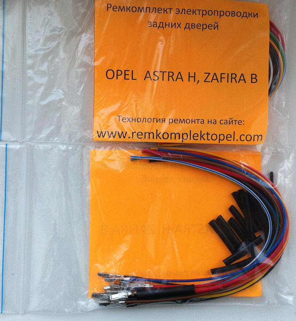

  9. Есть недорогие ремкомплекты: www.remkomplektopel.com
  10. Местный Бакалавр АСТРАномии Kushum Астранафт Аватар для Kushum
    25.10.2012
    1,652
    52 / 27
    За 12 клемм и 2 метра провода - 1000 р. + пересылка - вот это ХАЛЯВА
    посредник eBay - RU

    Купил себе на будущее, пока доллар был дешевым, ваговские ремонтные провода, но что то по жесткости кручения они как-то не сильно отличаются от наших и думаю тоже переломятся, вот и думаю может вообще есть способ, как это предотвратить без переделки жгута?

    Ремонтировал проводку ремкомплектами отсюда http://www.remkomplektopel.com/ . Так как с пайкой проводов у меня не заладилось еще со школьных времен, то решено было прикупить маленькие гильзы (на провода сечением от 0,5 до 2,5) и обжать в них соединение проводов с последующей изоляцией термоусадочными трубками. Изолированные трубки сразу отмел, так как они слишком громоздкие, места соединения почти не заметны, да и с пайкой мороки нет. Для верности можно контакты специальной пастой для электрических контактов пройтись.

    Ремонтировал проводку ремкомплектами отсюда http://www.remkomplektopel.com/ ..
    Цены у них конечно крутые у меня комплект ваговских проводов на 2 двери вышел 1400, а там одна 1300.
    Я давно покупал, года 2 назад, тогда ценник был гуманее.
