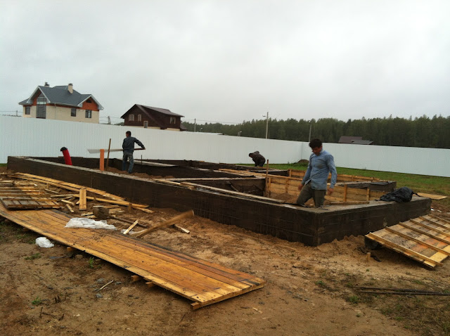

    Съездил на участок, посмотрел как залили фундамент, все супер. Следующий год начну с кессона скважины и насоса.

    Цитата Сообщение от VerSerj Посмотреть сообщение
    Ага, поселок осваивается с 2009 года, практически весь застроен,
    круть
    моя поляна в нижнем левом углу, которая на НЛО из мультиков похожа.

    Вот поэтому я сделал геологию за 45 тыс. и проект фундамента у профессионального инженера за 12 тыс. А сколько людей мне говорили "Ну и нахрена?"...
    А дядьки с вибратором присутствовали при заливке?
    А я хз... Главный (мой сосед по участку) сказал, что все сделали в лучшем виде. Весной посмотрим.
