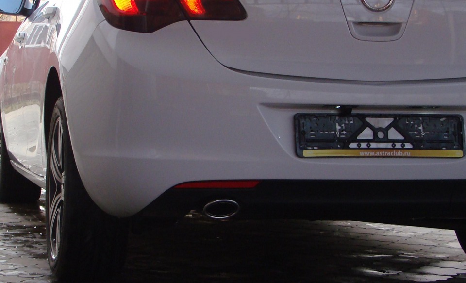

    В подтверждение фото моей насадки, которую я нашел у одноклубника на drive2
    мои
    от инсигнии
    А еще купленные в exist насадки надо адаптировать под выходное отверстие трубы своего глушителя.
    В той, которую я купил (стояла на Astra J) выходное отверстие трубы овальное на конце (видно на фото).
