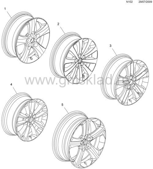

    Слушайте, а вот возникла такая мысль у знающих людей - может диски перегреваются от недостаточного охлаждения!?
    Каждый производитель тормозных дисков расчитывает температу рабочую и максимальную и эти данные обязательно указывает на упаковке или в описании дисков. Была-бы коробка от дискоd циммерман под рукой обязательно бы посмотрел что nам написано, а так она в гараже лежит со старыми дисками и ждет отзывной Вот и кажется мне, что у родных дисков максимальная температура была выбрана очень маленькой, ну ошиблись корейцы при расчетах, например, и поэтому при нагреве их сразу и ведет. У Циммерманов, эта температура побольше, но и ее похоже не достаточно...
    А теперь о главном - не может ли быть причиной перегрева, или если быть точнее - недостаточного охлаждения, конструкция КОЛЕСНЫХ дисков? Я так понимаю, что в разных комплектациях идут разные колесные диски, поэтому хотелось-бы устроить маленький опрос среди тех владельцев у которых тормозные диски бьют, у кого какие КОЛЕСНЫЕ диски стоят. Думаю что у большинства еще стоят родные, поэтому предлагаю на выбор диски из стандартный комплектаций и прошу ответить всех заинтересованных в решении данной проблемы. Можно в теме отписаться или мне в личку кинуть номер КОЛЕСНЫХ дисков установленных у вас, из следующего списка:
    Если это все бред, тогда извиняйте...я просто делаю предположения...
    Р.С. Лично у меня стоит вариант № 2.

    у меня не такие диски как ты показал на картинках, но считаю что у них очень хорошее охлаждение
    и кстати насколько мне известно по Формуле 1, принцип работы вентилируемых дисков в том, что в центре диска должно быть отверстие через которое заходит воздух и силой выбрасывается при вращении диска из его вентиляционных отверстий, так вот сквозные ли там каналы ?
    Почему не такие как на картинке!? Разве не первый вариант? Просто нарисованы немного по другому, а конструкция же полность совпадает.

  10. Цитата Сообщение от SaNek Посмотреть сообщение
    Аналогично. На 1.6 Cosmo у всех такие с завода. Производство - Китай, в магазинах это обычно называется Replica
    Не думаю что проблема в этом. Катался на ВАЗах и в пробках и в жару, без вентилируемых дисков и все нормально было. По такой логике людям на штамповке тогда вообще на дорогу выезжать нельзя.

  27. Теперь, после прочтения этой темы я, наверное, буду тормозить только двигателем и ручником

    Цитата Сообщение от SplinterUS Посмотреть сообщение
    У меня вообще стоят OZ RACING Superturismo GT, от литья не зависит точно!
    так а ты диски поставил сразу? бить начало на них уже?
    Честно говоря не знаю, у меня на зиме родное литье стоит №2 на картинке
    ну так......может у тебя бить начало на родных, еще до замены....просто я вот тоже поменял диски, точно сказать не могу (по трассе не ездил, у меня било примерно 130-100) НО помойму перестало или точно меньше стало бить...на выходных должен по трассе ехать после отпишусь
