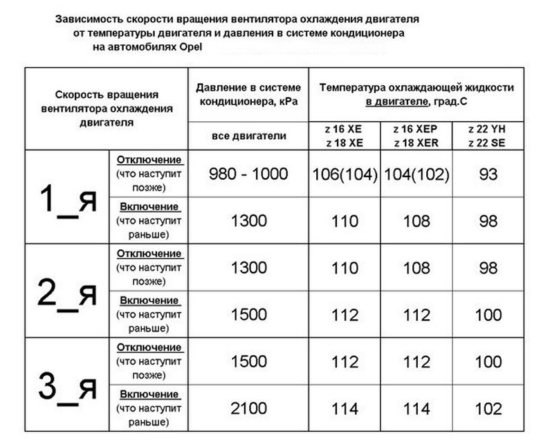

    ЭБУ руководствуется показаниями с обоих датчиков. Кроме того учитывается режим работы двигателя и скорость движения...
    ... сколько там температура включения первой чкорости 105?...
    Температура включения первой скорости вентилятора для двигателей Z16XER , Z18XER в режиме холостого хода 108 °C
    Когда двигатель нагружен при небольшой скорости вентилятор включается раньше.
    При большой скорости вентилятор не включается вообще...

    Алгоритм работы системы охлаждения нашего двигателя (Z16XER , Z18XER) в режиме холостого хода следующий:
    1. Температура ОЖ в блоке и в радиаторе меньше 105 °C.
    Термостат закрыт. ОЖ циркулирует по малому кругу , пока температура ОЖ в
    блоке не поднимется до 105 °C. Далее...
    2. При температуре 105 °C открывается термостат. Из радиатора в блок поступает
    ОЖ с температурой ниже 105 °C , тем самым снижая температуру ОЖ в блоке.
    Когда температура ОЖ в блоке становится ниже 105 °C (на величину
    гистерезиса термостата )- термостат закрывается и далее всё опять начинается с
    п.1
    Этот цикл повторяется до тех пор , пока температура ОЖ в радиаторе не сравняется с температурой ОЖ в блоке (т.е. поднимется до 105 °C) . Далее...
    3. Температура ОЖ в блоке и в радиаторе сравнялась. ОЖ циркулирует по
    большому кругу и поднимается с 105 °C до 108 °C (и в блоке и в радиаторе).
    При 108 °C включается первая скорость вентилятора , охлаждая ОЖ в
    радиаторе ниже 105 °C. Соответственно в блоке температура опять начинает
    снижаться. Когда температура ОЖ в блоке становится ниже 105 °C - термостат
    закрывается и опять всё повторяется с п.1.
    Поэтому Ваши упрёки типа...
    ога и нафик она нужна такая система....
    Тут уже встаёт вопрос об эффективности и конструкторском просчёте.
    не совсем уместны...

  26. Вообще не Астровод Бакалавр АСТРАномии gennadiy2501 Астранафт gennadiy2501 Астранафт gennadiy2501 Астранафт gennadiy2501 Астранафт gennadiy2501 Астранафт gennadiy2501 Астранафт gennadiy2501 Астранафт gennadiy2501 Астранафт gennadiy2501 Астранафт gennadiy2501 Астранафт Аватар для gennadiy2501
    26.01.2012
    г.Самара
    1,591
    118 / 9
    Rover_61reg , откуда такая интересная таблица ?
    Для моего двигателя почти всё сходится , только третьей скорости венитилятора у меня нет...
    ZAFIRA B Z18XER MT 2007г.
    Для тех кто в Самаре - у меня OP-COM если что...
  27. Местный Заслуженный флудер Rover_61reg Астранафт Аватар для Rover_61reg
    02.06.2013
    Рост. обл.
    7,185
    899 / 110
    gennadiy2501
    да отсюда (с форума).
    Третья скорость есть - это когда двигатель напрямую работает (без резисторов в цепи вентилятора).
    Или например, когда фишку с подогрева термостата снимаешь.
    У меня на астре она реализована, когда на выходе ECU появляется сигнал для 1 и 2 скорости одновременно. Думаю, что и на остальных опелях так же.
    зы: выходов управления 2, а реле всё-таки три.
    Последний раз редактировалось Rover_61reg; 20.10.2019 в 18:05.
  28. Вообще не Астровод Бакалавр АСТРАномии gennadiy2501 Астранафт gennadiy2501 Астранафт gennadiy2501 Астранафт gennadiy2501 Астранафт gennadiy2501 Астранафт gennadiy2501 Астранафт gennadiy2501 Астранафт gennadiy2501 Астранафт gennadiy2501 Астранафт gennadiy2501 Астранафт Аватар для gennadiy2501
    26.01.2012
    г.Самара
    1,591
    118 / 9
    ...Третья скорость есть - это когда двигатель напрямую работает (без резисторов в цепи вентилятора)...
    Посмотрел TIS...
    На Зафирах B 3 скорости вентилятора на дизелях и на бензиновых с объёмом не менее 2,0 л.
    На Астрах H чуть сложнее , но в принципе и на тех и на других:
    если вентилятора 2 , то скорости 3
    если вентилятора 1 , то скорости 2
    А на Астраз H без кондиционера и с объёмом двигателя мньше 1,4л вообще одна скорость вентилятора
    У меня на астре она реализована, когда на выходе ECU появляется сигнал для 1 и 2 скорости одновременно...
    У Вас же Астра J ?
    Последний раз редактировалось gennadiy2501; 20.10.2019 в 19:33.

  29. Местный Заслуженный флудер Rover_61reg Астранафт Аватар для Rover_61reg
    02.06.2013
    Рост. обл.
    7,185
    899 / 110
    gennadiy2501
    по схеме с одним вентилятором - да, два реле, и одно доп/ сопротивление. Значит две скорости.
    На двухвентиляторной схеме, вижу, в качестве одной из скоростей - последовательное включение двух вентиляторов.
