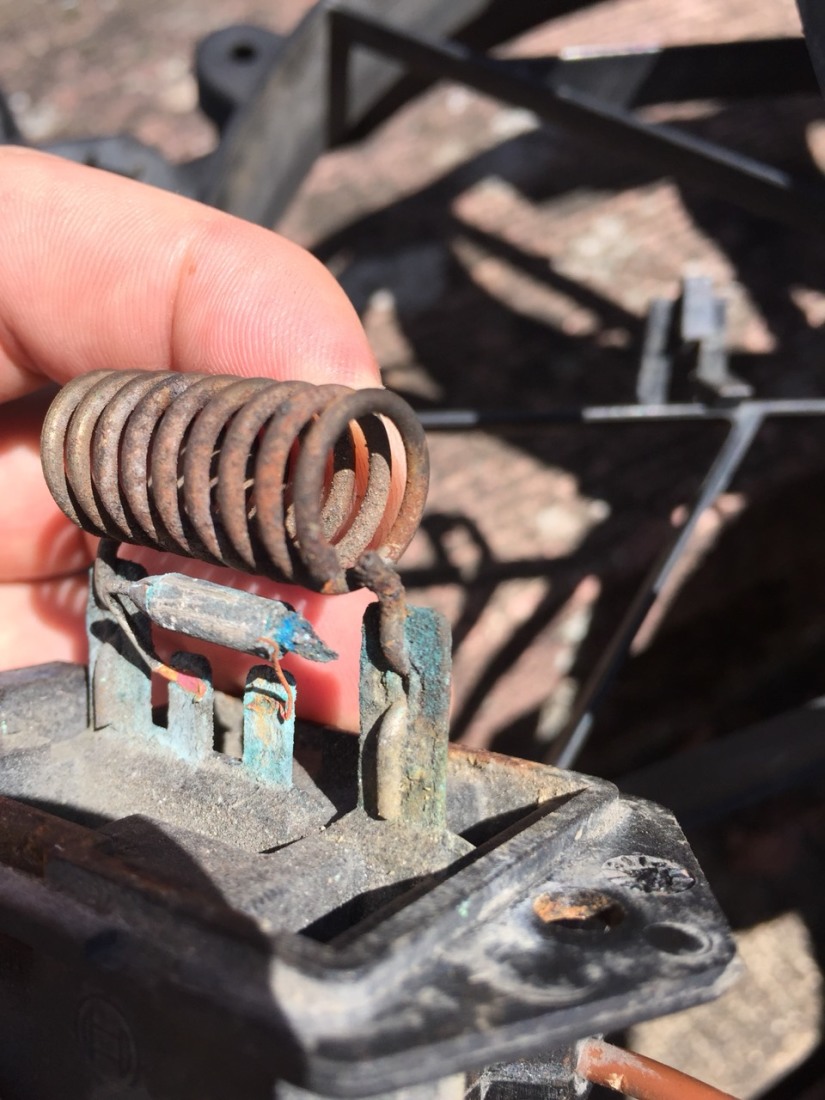

    благодарю за ответ!вы абсолютно правы!сегодня ездил на свалку и купил вентилятор подключил и все две скорости заработали.Б/у выглядит .
    Теперь вентилятор включается при 113 градусов Это нормально друзья?
    куда лучше моего старого
    вот так выглядел старый резистор
    пружинка прогорела

    Конечно нет, ищи проблему, старый из-за этого и кончился.

    Я то думал починил так как старый включался только при 116 i крутился на всю мощь
