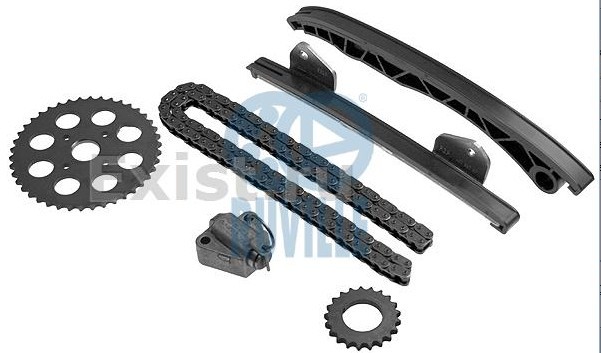

  12. Местный Астравод no_l скоро станет знаменитостью
    21.03.2009
    245
    12 / 0
    загнули немного 20???
    оригинальный комплет 4600. неоригинал Ruville кототрый идет как оригинал 2600
    http://motorzona.ru/shop/model.0/par...TH&old-engn=-1
    http://exist.ru/price.aspx?pid=59A06AF5&sr=-4
    да комплект грм там новый стоит. правда automega китай паршивый.

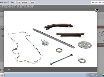

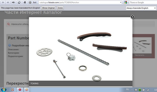

  13. КаравановеДХороводовоД Гигант мысли А37 Астранафт Аватар для А37
    06.05.2010
    18,809
    22
    440 / 243
    в оригинальном комплекте есть всё, даже болты и муфта насоса маслянного а в рувиле, судя по картинкам, непонятно, видимо только цепь, натяжители и шестерни...

  14. Местный Астравод no_l скоро станет знаменитостью
    21.03.2009
    245
    12 / 0
    у нас же тема называется "Z13DTH-форсунки" я про него толкую.

  15. КаравановеДХороводовоД Гигант мысли А37 Астранафт Аватар для А37
    06.05.2010
    18,809
    22
    440 / 243
    no_l
    по ремкомплекту цепи советую брать оригинал, он самый полный там есть всё, муфты шестигранной привода маслянного насоса в рувиле не видно, хотя мои поиски давали разные фото одного и того же комплекта, но в них нет ни муфты ни гаек с болтами, а свежие болты оригинальные, это я думаю неплохой бонус.. вот фоты рувиля...
