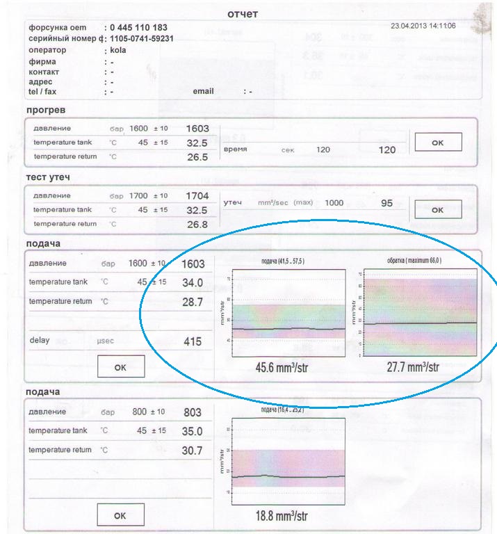

  19. Участник Астравод Алексей CDI на верном пути
    27.02.2013
    Санкт Петербург
    83
    14 / 0
    да без разницы...
    Добавлено спустя 16 минут:
    Алексей CDI
    Нужны твоё мнение.
    мне пришли другие форсунки, тест планы прошли, но !!! мне не нравится подача на 300 бар, всего 0,3 ... , она почти по нижнему пределу, но в рамках допустимого. Ихние комментарии такие, что это вроде нормально, бывает и новые так же кажут. Подача на 1600 хорошая и слив обратки отличный а на хх это как бы в норме.. мол ставь форсы хорошие..
    прокоментируешь?
    Холостой ход занижен, но в норму уложился. Это ЭБУ легко скомпенсирует. Ставь, не плохая.
    Фу-у-у.. как камеь с души.. они в принципе мне почти так же и сказали.. спасибо большое, уважил...
    ну вот, теперь у меня комплект, НО!!! как назло машина стала работать супер, во-первых опять тихо мотор работает, не рычит как раньше, во-вторых едет нормально и на хх вибраций поменьше стало... жёстко работал, грешил по совокупности на форсы, возраст уних уже, пожилые... теперь и не знаю когда менять, щас или попозжее?
