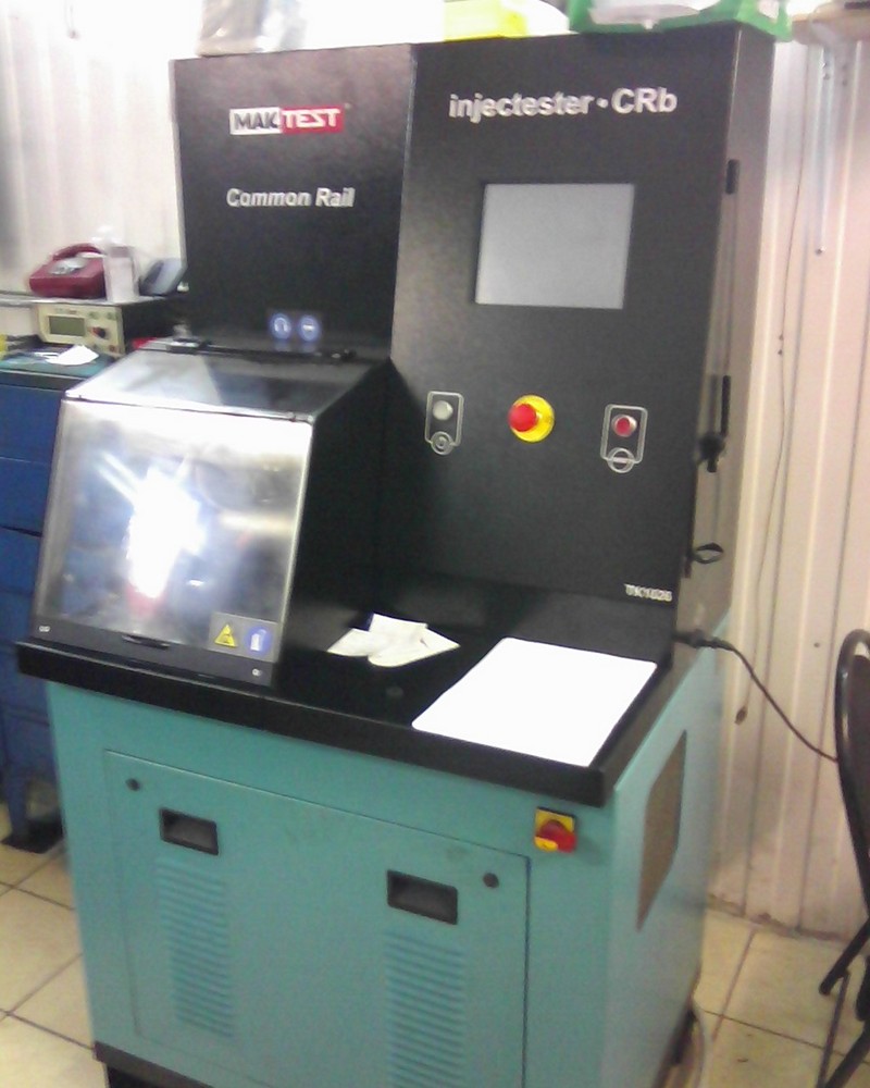

    Ну вот, сегодня приехали форсы с белораши.. Не разворачивая хапнул и помчался к форсунщикам. приехал развернули, сказали с виду новые, но это "с виду". Проверка на стенде 300деревянных с тест-планом и пр. пр. .. Потом ежели что, перекинуть их то-же 300 за штуку, ежли ессно голову не придётся снимать(ну всякое бывает).
    Фотки не очень, фоткал на телефон, зеркалки не было по понятным причинам.
    Дык вот... сказали что в форсы никто не лазил, какие то заводские метки или чётам(фигзнает) стоят, НО!!! номер форс какой то не тот. Оказалось что это форсы востановленные. т.е. восстановлены самим бошем, в заводских условиях с гарантией как на новые и такими же хар-ками. Типа не парься, это не хуже чем новые. В программе стоят как замена нашим.Сегодня им накада, на стенд завтра и поглядим что там. Ежели чё отправлю назад.
    Собственно сам стенд...
    Ну вот, ждём завтра, позвонят и чё скажут.. Собственно пока всё..
    на стенде чейто тест-план лежит...

    Цитата Сообщение от алексейе Посмотреть сообщение
    Алексей CDI Взглянь,сегодня снимали форсунки
    сказал,что все в пределах.
    Идеально всё ! Чуть обратка великовата , ну если совсем придиратся. У меня всё гораздо хуже было на пробеге 160000. Как свои починил с заменой распылителей Отчитываюсь : 48 литров заправил ,750 проехал . В городе. Тое-сть 6.5 литра на сто. Бортовой кажет что 6.0 , на пол литрика подвирает. Ещё не чиповал . Не хочу вскрывать ЭБУ , хочу прямо через разьём сканера вычитать прошивку и залить другую. Жду приход доп оборудования (абритус есть, но на наши мореллевские ЭБУ надо кой чё докупать) . Подскажите ; может кто ставил резину 205 60 16 вместо нашей 205 55 16 ?
