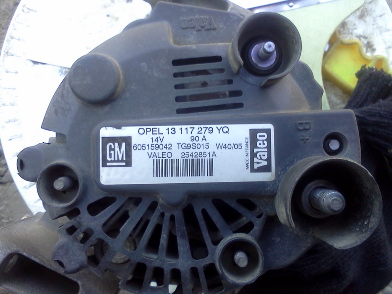

    У меня гена valeo 90a так у него всего две клеммы, там массу и прикрутить некуда.

    Мужики, почистил массу внизу двигателя, пропали все просадки. 14,2 - 14,3 все время после пуска двигателя. Вот оказывается где собака порылась.
    две каких то клеммы лишние присутствуют у меня...
    Похоже к ним ничего не подключается, может крышку должны держать, если гаечки накрутить?

    semenovichТак и есть...
