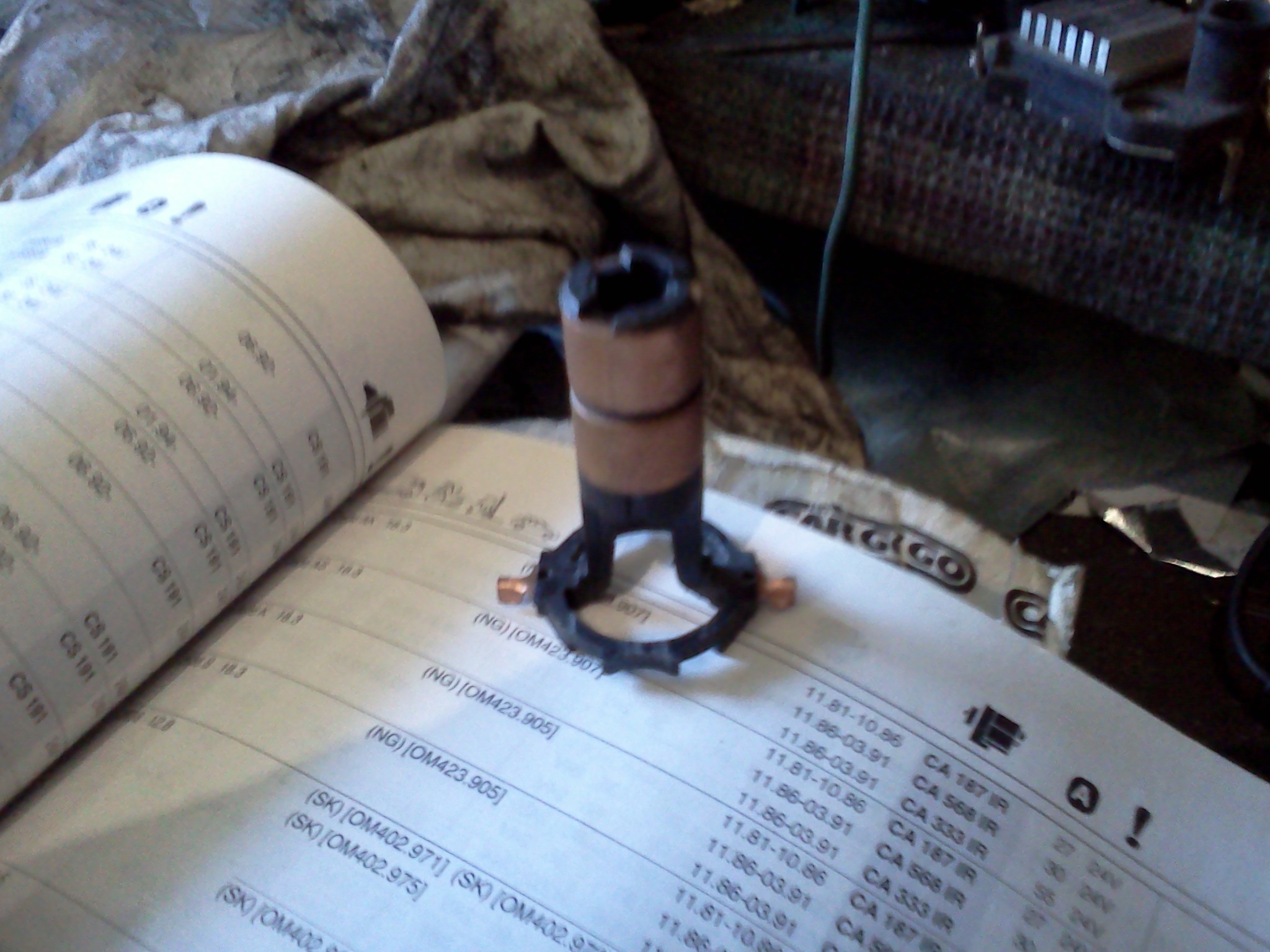

    Сегодня ездил ремонтировать муфту кондея. Точнее, сначала приговорили подшипник компрессора, но когда открутили муфту, оказалось, что разбило регулировочные прокладки, и прилегающие поверхности. Когда сняли ремень, приговорили подшипники гены, и помпу. А гену мне делали 2 года назад. Лень было перелистнуть пару страниц назад , занялся самостоятельными изысканиями. И вот что нарыл, мож, кому будет полезно. Начал с Эксиста, с нашего гены. Потом пришёл сюда - http://www.maxparts.ru/index.php?pag...&art_id=797131 , и вот что смутило, на Фиатах, и у нас, применяются одинаковые гены, а цена в Эксисте разнитца на 4 крэ? Далее, дошёл до этого - http://eksin-retail.ru/uploads/files...or_Starter.pdf Там в ПДФ, наши - на 356 стр. Единственное отличие у TG9S015 - в муфте, вот правда, номер контактных колец не приводится, зато есть статор и ротор. Подшипники, по номеру из каталога, через Эксист выдаёт только Карго, хотя, если вбивать номера FAG (из этого поста -http://astraclub.ru/threads/61022-Генератор-дизеля.?p=6900437&viewfull=1#post6900437 ) , то выдаёт и Карго, и др. аналоги.
    СПС mashasher и Андрею (А37) за номера щёток, и токосъёмных колец. Заказал всё, на всякий случай. А подшипники взял Карго, неохота каждый год туда лазить.
    это не мне спасибо а форуму, кто то скинул их номера а я сохранил (украл)
    Главное что у тебя теперь все нормально..

    Цитата Сообщение от Colpak Посмотреть сообщение
    только у меня передний был 6303R фаговский. он гудел и давал троллейбусный гул. поставил вологодский.
    Рад, что Вологодские, до уровня Ина, или Карго подтянулись. Или нет?
    А вообще, похоже, наши - 202 и 203 (закрытый вариант). На Подшипник РУ и пр., куча аналогов.

    Цитата Сообщение от serg5248 Посмотреть сообщение
    валео
    Valeo 300 821 Щетки генератора 47,07р.
    Valeo 593 534 Регулятор напряжения генератора 1 127,84р.
    Ika 1.2020.0 Кольцо генератора контактное 132,94р.
    FAG 6202.2RSR Подшипник генератора 131,14р.
    FAG 6303.2RSR Подшипник генератора 209,83р.

    Цитата Сообщение от АН-76 Посмотреть сообщение
    токосъемное кольцо одно в Valeo?
    да.. оно с двумя дорожками
