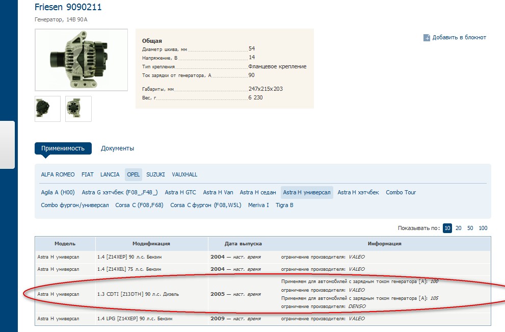

    Цитата Сообщение от Макаренок Посмотреть сообщение
    Opel 13117279YQС 14V 90A. Экзист аналогов не находит.
    как это не находит? плохо ищем... http://www.exist.ru/price.aspx?sr=11...&pcode=9090211
    в пределах 10 штук еще можно и повыбирать...

    Спасибо, уже нашел..искал по модели Valeo tg9S015. А по Opel 13117279YQС не находит ничего. Предложенный Вами Friesen
    9090211 аналогом не предлагается экзистом, но видимо им является (доверяя вашему мнению)
    как же не предлагается? только ограничения что то непонятные, может кто то щас обьснит? я бы поставил...
    вот еще интересный вариант, 9 рублей, востановленный...
    Delta autotechnik L 48 770 Генератор, 14В 90А 8 960,62р.
    Ну мы чуть выше переписывались с А37 , там и ссылка..вот http://www.exist.ru/price.aspx?sr=11...&pcode=9090211
    я тебе советовал Friesen , потому как екзист пишет применимость его на наш мотор а у выбранного тобой Wai нет применимости, получается "темная лошакдка" и все на свой страх и риск....
    а чем тебя не устроил Valeo 439 523 Генератор, 14В 75А он на тыщу подороже но с описанием применимости, мы там есть...
