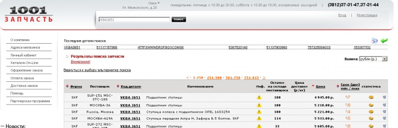

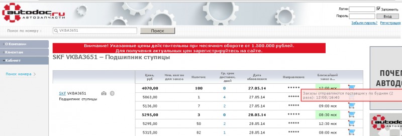

    Ребята, пользуйтесь поиском. Вот с набегу скрины предложений:
