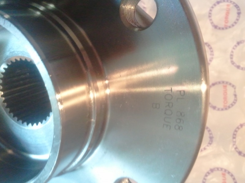

  5. Местный Астравод Пальмиро на верном пути Аватар для Пальмиро
    24.04.2008
    Тольятти
    189
    Цитата Сообщение от maiklvdv Посмотреть сообщение
    Хотел заказать Торке но не было описания (у вас цены в exist ниже на 200р)
    приехала сегодня торхе с экзиста (PL868 аналог VKBA 3651 , под пять болтов и с датчиком АБС) , цена в нашей деревне 2830. комплектация- три болта под торекс Е 18, датчик на самой ступице, гайка и колпачок.
    проблемы при установке-крайне долго танцевал с бубном вокруг гайки оси, воротки гнулись, думал уже варить арматуру к головке, вэдэшка, постукивания и тд не помогали. старым тазовским способом, с зубилом и молотком, особо не подлезешь, да и гайка какая то пластилиновая, срубается кусками..так что, тем кто удумает менять самостоятельно, рекомендую ее предварительно сорвать ударным гайковертом, заехав к примеру на любую шиномонтажку. предварительно взяв головку (хз возможно у них не будет).
    не смог выбить болт наконечника рулевой, забил и поменял так. на сайте было описание замены ступицы без снятия поворотного кулака ( или хз как это называется, вообщем то, к чему сама ступица и прикручивается тремя болтами) по мне так это очень геморойно и не реально и вполне возможно порвать пыльник шруса во время подобной гинекологической процедуры. проще открутить шаровую и стойку ( всего три гайки)
    ЗЫ датчик АБС не горит и не горел, НО, перед заменой скинул клемму АКБ и подключил тока после полной замены!
    Последний раз редактировалось Пальмиро; 05.05.2014 в 21:04.

    Вот получил Торкю:
    Внешне сделана добротно, не придратся. Если сравнить с недавно установленой SKF, то эта презентабельнее выглядит и коробочка так же. Болты, гайка так же в комплекте. Как поставлю отпишусь. Цена видна на бумаге под первым фото.
