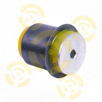

    Появились сайлентблоки задней балки от точки опоры : ценники вменяемые.
    По опыту использования на более тяжелых машинах, точка опоры служит долго, главное правильно установить.
    Они давно уже. Сколько раз пытался заказать заказать друзьям ,ниразу не привозили. Какой смысл размещать их,непонятно

    14,011
    С сайта заказать - вариант? У меня в регионе дает на 100р за сайлент дороже, срок 5 дней.
