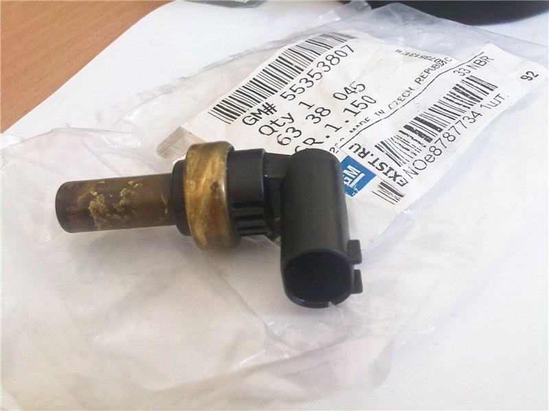

    Датчик температуры на термосе 6338045.
    Вот посмотри http://zafira-world.ru/forum/showthread.php?t=4583 и тут http://astraclub.ru/threads/45356-%C...5%EB%FC-Z16XER )

    я вот немного не понимаю какой из них какой?
    1 - http://astraclub.ru/attachment.php?a...0&d=1295085003
    2 - http://zafira-world.ru/forum/attachm...6&d=1416983733
    3 - http://zafira-world.ru/forum/attachm...4&d=1416849551
    1й на самом корпусе термоса (он сменный разве вообще?), 2й на резьбе, а 3й как понимаю скобой какой-то крепится
    когда вылетает термостат и как понимаю датчик на нем, там ошибка другая 0597, у меня только 011515, и все они расположены в районе термоса..
    Добавлено спустя 32 минуты:
    http://astraclub.ru/threads/105220-%...E0%F2%F3%F0%FB вот тут нашел ответ на свой вопрос))
