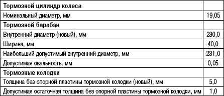

    В книге по ремонту и эксплуатации я нашел таблицу:
    6.4.2. Таблица 6.2 Технические характеристики заднего тормозного механизма барабанного типа
    В общем-то, в ней видно, что ширина тормозного барабана должна быть 40мм, правда не написано, может ли она быть и больше. Наименьшая же ширина, что предлагает exist из аналогов, составляет 48,5мм (http://exist.ru/images/getimg.aspx?f...0&pid=78102B8E ). Поэтому возникает вопрос — влезет ли такой широкий барабан, если оригинальный на 8,5 мм уже.
    Добавлено спустя 13 минут:
    Эх, а еще почитал, что Febi — фирма с плохой репутацией, вроде как просто упаковщик, поэтому в коробке может быть что угодно.
    В том смысле, что у них наименьшая высота из предлагаемых вариантов.
