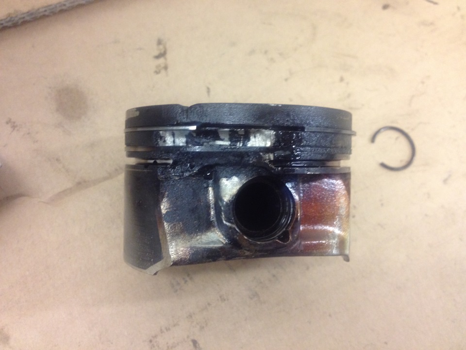

    Разобрали двигатель прогорели и сломался поршень между кольцами, маслосьемные кольца сели((((( преведущий хозяин скорее всего масло долго не менял.20161212_183848.jpg

    Цилиндр не задрало?

    Нет они на месте сидели.все цело. Если бы ещё поездил то хана была бы . 2 и 3 поршень лопнул.
    Обычно промежуточных вариантов не бывает! либо всё хорошо, либо клинит к чертям всё..... да и место такое между колец где нагрузки как бы минимальны для такого рода разрушений....
    Если движок крутили нормально всегда, то я бы даже не поверил в это.....
    Да и вопрос сразу ибо кусок не маленький! - должен был расцарапать бочину по любому!
    Сразу вопрос какой бензин льёте? интересна история с кручением(оборотами движка) и бензином!

    Бензин 92 лью. Режим трассовый от дома до работы 50 км в одну сторону. Насчёт крутить бывает отжигаю немного до 5 тыс кручу иногда. Могу фото выложить поршней ,вечером если интересно.
    Движок собрали все ок . Расход упал до 6.5 .щам обкатываю))))
    Добавлено спустя 47 минут:
    В итоге замена поршней (номинал) , колец , маслосьемные колпачки, сальники ,прокладки ,болты гбц, грм комплект.

    поршень обломан на первой фотке.
    эт привет 92-ому бензину)
    С такими фотографиями отвалившейся кусок не хилый должен был убить всё заклинив.... чудеса да и только
    просто непонятно куда кусок металла с первой фотки делся? обычно либо вниз либо вверх уходит прогарая как например вот тут
    Что предлагаете 95 лить?
    По поводу как домыслили до колец перед разборкой ещё раз замерили компрессию.был 9-7-7-9 с налили масла и получили 12-13.
    Ни куда этот кусок не делся он был на месте я его снял когда фотографировать для наглядности)
