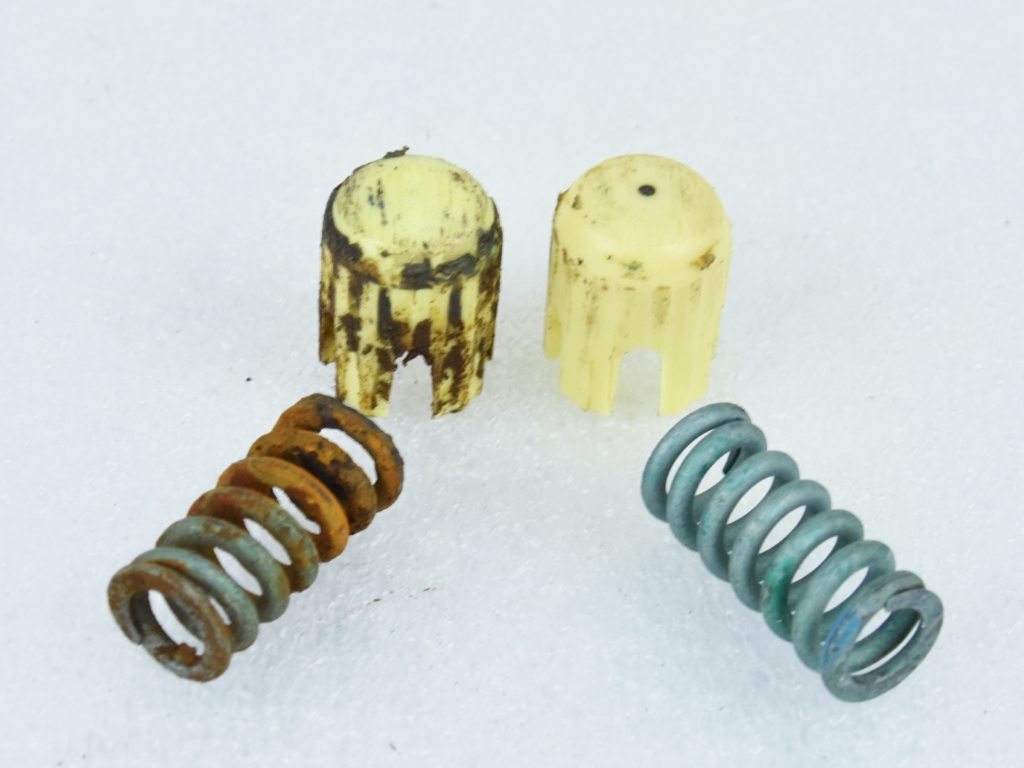

    Столкнулся с такой же проблемой, в один момент водительская дверь стала закрываться очень туго и со скрежетом. На ютубе нашёл ролик с решением этой проблемы без замены ограничителя двери. Может кто подскажет где найти такие пружинки? У меня полностью слизало колпачки и одна пружина развалилась.

    Искать на Авито и маркетплейсах по "Втулки ограничителя дверей Опель Астра"

  17. Вот такой пластмассовый колпачок от мебельной стяжки поставил на пружинку. Уже насколько лет все нормально
