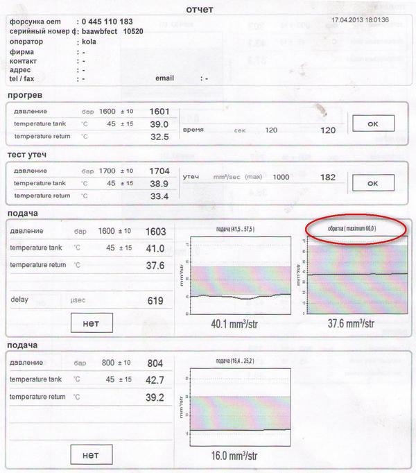

    Астрапет
    тест план, это распечатка параметров форсунки на всех режимах, в одной колонке какие должны быть, в другой какие на самом деле.. там тебе все обьяснят и стоит ли лечить в случае чего...

    вот например мой.. верхние два параметра прошли, написано ОК, а нижние два нет, ну и написано что нет...
    хотя форса хорошая, сказали мастера, потому как эти параметры мозги могут компенсировать... (это к примеру, я уже не помню какой тест план прошел а какой нет)

    удачи...
