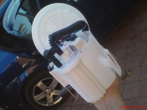

    Сам в просителях. Нужен номер бензонасоса Бош(похоже умирает, раньше находил, сейчас затык) ДВС Z16XEP
  11. Местный Бакалавр АСТРАномии skff Астранафт Аватар для skff
    31.12.2011
    Тверь
    2,242
    160 / 9
    номер бензонасоса Бош ДВС Z16XEP
    что найдено на драйве
    модель двига-Z16XEP 1.6 (105 л.с.)
    Замена бензонасоса http://www.drive2.ru/cars/opel/astra...journal/90818/
    что найдено на астраклубе
    фотографии насоса присутствуют в темах
    Цитата Сообщение от Mag-a Посмотреть сообщение
    В общем приехал мой бензонасос. 10.08.12 машина на ходу заглохла и не заводилась, было ощущение не хватки бензина (так же как и при снятии клеммы с насоса) Поменял,поставил новый. Теперь вроде все в норме. тьфу, тьфу, тьфу. На новом насосе точно посмотрел где четвертая защелка и уже снял за минуту. Заказывал насос Бош с номером 0 580 314 195, родной тоже Бош но номер отличается на 1 цифру - 0 580 314 196. на новом видно что площадка, где стоит эмблема ГМ на старом, затерта. номер старого по экзисту не пробивается. кузов седан, мотор z18xer.
    Тема: Глохнет на ходу без всяких левых звуков.
    Цитата Сообщение от Алексей82 Посмотреть сообщение
    машина едет,как и на родном насосе(по каталажному номеру),двигатьль хер(2005 г.в.),а внешне я вообще не нашел отличия
    Тема: замена бензонасоса
    вопрос - неужели бензобаки и насосы разные на разных движках? может можно всем ставить бошевский?
    Бензонасос Bosch номер по каталогу BOSCH - 0 580 314 082 - это вообще на какой? http://astra-h.ru/alt.html
    Последний раз редактировалось skff; 03.01.2013 в 11:54. Причина: может можно всем ставить бошевский?
