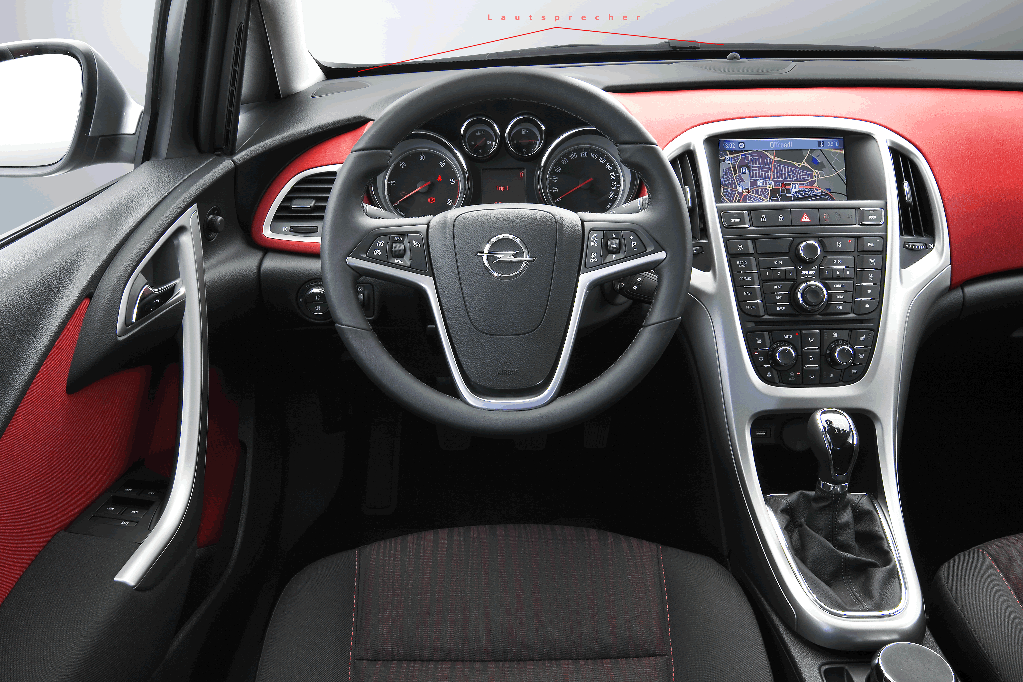

    Так, смарю меня уже и здесь нарисовали
    Ну-у-у-у, кто выложит фотку рукоятки КПП? Уже самому принципиально интересно стало

    Quest
    думаю по этим фоткам с разных сторон хоть как то понятно будет, если не забуду сам пофоткаю, палки у 5 и 6 ступок одинаковые, только рисунок отличается.
    картинки большие выбрал потому ссылками
    http://data.motor-talk.de/data/galle...tion-26725.gif
    http://www.hardwareoholic.co.uk/wp-c...6/IMG_0423.JPG
    http://www.drive.ru/images/lib/galle...e/2559252.jpeg
