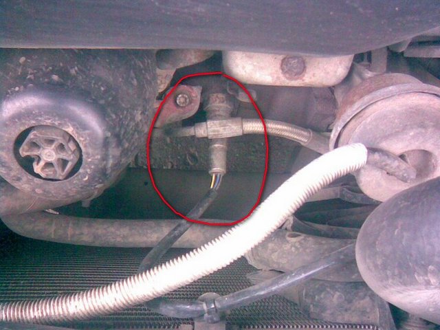

  25. Участник Астравод UserX на верном пути
    20.12.2012
    Беларусь, Брест
    69
    0 / 18
    Вот.
    Т.е. я так понимаю мне можно не заморачиваться на dexos 2, а брать любое масло с допуском GM-LL-B-025 ?
  26. КаравановеДХороводовоД Гигант мысли А37 Астранафт Аватар для А37
    06.05.2010
    18,809
    22
    440 / 243
    похоже на то...
    UserX
    давайте контрольный в голову?
    вот ежели есть такая штука что в кружочке, то точно можно(т.е. сажевого нет и не было)
    бегите посмотреть...
  27. Участник Астравод UserX на верном пути
    20.12.2012
    Беларусь, Брест
    69
    0 / 18
    хэдшот! есть такая штука ))
