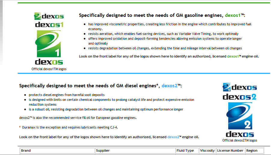

    мне то-же не во сне приснилось. Ликвимолли пусть что хочет пишет, есть оф.сайт дексоса, там всё класифицировано и все масла которые допущены к применению http://www.gmdexos.com/ тока сайт висит чёйто.. а это ОФ.САЙТ жыэма а не ЛМа...
    могу тока скрин показать, у меня в кеше...
    точно блин.. затупил.. виноват. исправлюсь.. декс1 для бензина а 2 на дизель.. чёйто перемкнуло, сорри меня пожалуста...
    Раньше уже спорил про это, потом мне обьяснили.. и на те, опять 25... бывает...
