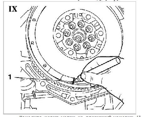

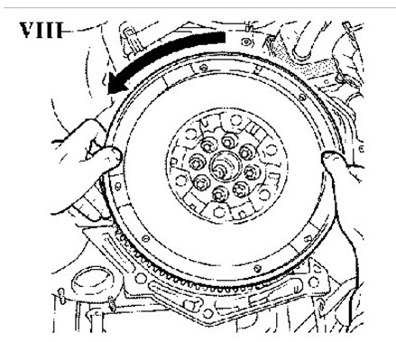

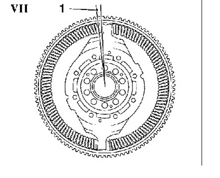

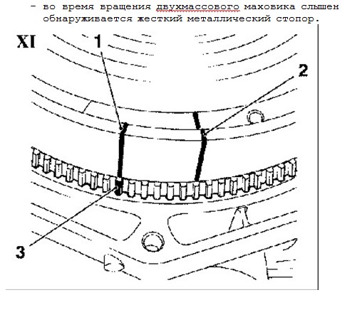

    Вы проделали хорошую работу. По зубьям вам правильно сказали, если и есть разница в кол-ве, то вполне возможен меньше диаметр венца и при 2-4 зубьях думаю не критично. Форма зуба вроде как у всех стандартная.
    Кол-во зубьев на юбке датчика можно было не считать, т.к. это относится к системе вспрыска и в этих программах у всех кол-во одинаковое, комп отслеживает каждый зуб и несовпадание кол-ва вызовет ошибку или остановку мотора а переписывать всю программу из-за пары зубов никто не будет.
    Цитата Сообщение от alex54_54 Посмотреть сообщение
    Количество зубцов (данные о макс. свободном угле) 7
    Количество зубцов (данные о макс. свободном угле) 6
    Цитата Сообщение от Colpak Посмотреть сообщение
    максимальный угол... скорее всего угол сглаживания колебаний,
    нет нет нет... все гораздо проще, свободный угол это угол "свободного хода" маховика...
    - Сосчитайте количество зубьев на зубчатом ободе для стартера от
    зуба с меткой до высоты первой метки на вторичном маховике (2).
    Обусловленное функциональными факторами количество может
    доходить до 8 зубьев.
    Примечание.
    Двухмассовый маховик должен быть заменен, если
    - разница превышает 8 зубьев....
