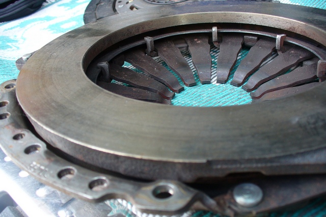

    А сцепление с корзиной тока месяцев 6 назад менял может больше чуть чуть, но один спец мне сказал что надо при замене сцепления шлифануть маховик кто нибудь делал такую процедуру?
    когда я менял, я бы корзину шлифанул( но ее поменял), маховик в норме был, может у вас на деле неправильный износ на маховике, как у меня на корзине, имхо, всякое бывает.
    че за глупость.. ох уж эти "спецы"... кто на что горазд.. чтоб шлифануть маховик(и сразу его выкинуть) или корзину то надо поездить на диске без накладок с прицепом по горам...
    .в первый раз слышу о таком....по моему лишнее.
    точно.. по моему еще и глупость...
    Добавлено спустя 17 минут:
    вот что тут шлифовать? здесь диск сносился до пробуксовки
    а тут КАК собрались шлифовать? и самое главное что после шлифовки маховик можно смело использовать для прямления гвоздей

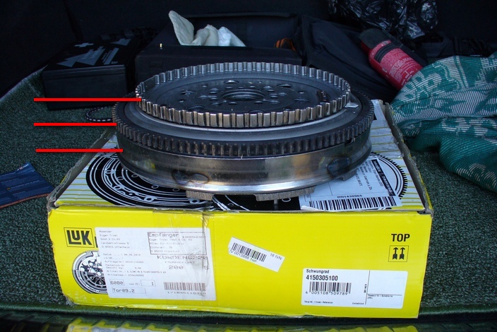

    вы мне дайте контакты или ссылку кто "Ставили клубни Валео". Вы не понимаете про что я говорю... вы видели плоскости в которых находится венец(под стартер) , юбка датчика колена и сама плоскость под корзину? Какойже толщины должен быть простой маховик чтобы все это совместить на металически-цельном маховике? Я хочу пообщаться с людьми кто поставил валео. Покажите где они на клубе? ...

    Первая это плоскость посадки маховика на колено, она же плоскость работы датчика к-вала, дальше идет плоскость работы стартера(венец) а потом плоскость посадки корзины или рабочая плоскость диска. Я хочу спросить как это все обойдено на одном куске железа и хочется посмотреть как это все выглядит "в натуре"... или вы ляпнули их головы как обычно про одноклубников?

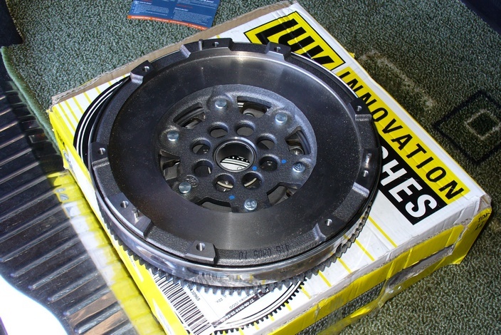

    и вот эти пружинки выполняют функцию сглаживания ударов
    ну не отъездят они дольше нашего маховика,а диск отдельно не продаётся,т.е пружины рассыпались на диске сцепления и до свидания...те же яйца только в профиль...а то и ещё хуже,на двухмассе гораздо серьёзнее пружины и конструкция.
    а по поводу установки думаю,что можно раз по каталогам катит,но надо свидетеля или участника по любому.
    действительно.. есть резон в замечании чели челиос Ежели разбивает две такие МОЩНЫЕ пружины, соединеные через промежуточную массу.. а в случае замены, все тоже самое достается "просто" 4 маленьким пружинам? мне кажется не для наших моторов.. ну там 1.4 или1.6 БЕНЗИН, еще туда-сюда... но на дизель? я думаю фуфло...
