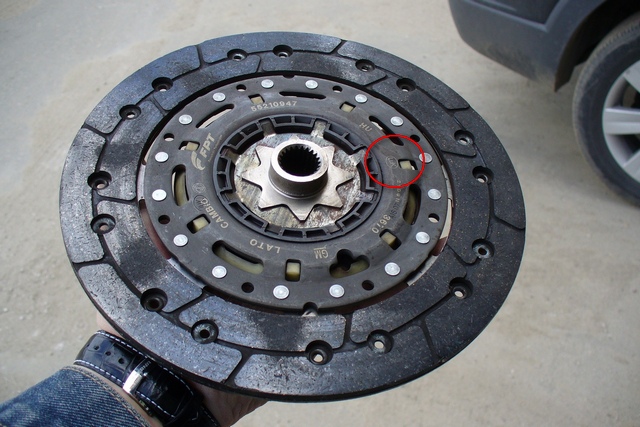

    Здраствуйте. Достался мне на халяву комплект сцепления sachs номер 3000 951 826, вроде бы все заводское коробка запечатана но внутри лежит Luk )) мне не принципиально, но хотелось бы знать может ли сакс делать комплекты из люковских запчастей?
    вроде нет.у сакса своё одноимённое сцепление есть.

    может быть )) на диске ближе к центру написано сакс с номером все бьется по экзисту как сакс, люковских артикулов нет, ничего не пойму. я думал может кто брал такой комплект, что там должно быть вообще?

    Цитата Сообщение от dimon0903 Посмотреть сообщение
    sachs дороже, может поставщики чего-нибудь мухлюют
    сакс делает своё собственное сцепление,не имеющее ни какой связи с люком... на нём легче выжимается педаль и оно дороже от люка.

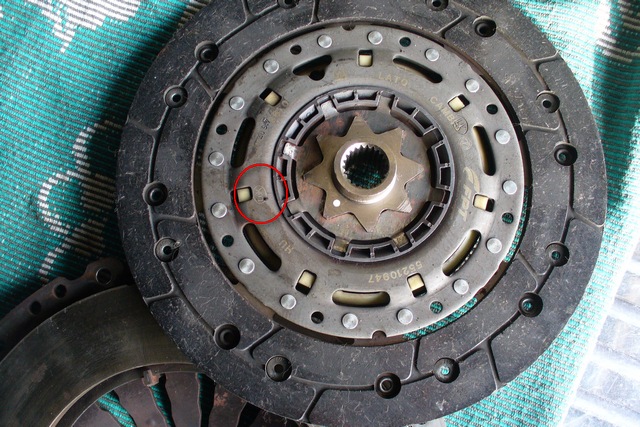

    оригинал идет люк.. я снимал люк и ставил люк.. не знаю что у тебя, но думаю все нормально, ставь и пользуйсяна здоровье..
    старый диск
    это новый(типа)
