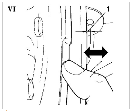

    помогите!!! свободный ход маховика какой максимально допустимый в мм. z13dth
    Какой свободный ход(???), он к коленвалу прикручен на 8 болтов.
    2,9 mm это на новом, а дальше как за брякает так и меряй
    ЭТО ЛЮФТ ПО ОСИ ВРАЩЕНИЯ
    Двухмассовый маховик должен быть заменен, если
    - разница превышает 8 зубьев
    Угол зазора это угол (1, рисунок VII), на который вторичный и
    первичный маховик можно легко повернуть относительно друг друга.
    Таким образом лопасти фланца (3) перемещаются в канале согнутых
    в дугу пружин без соприкосновения с этими пружинами (4).
    Обусловленный функциональными факторами угол зазора доходит
    до 8 зубьев.
    Если вторичный маховик вращается дальше этой точки, согнутые
    в дугу пружины в канале перемещаются к пружинному стопору (2) в
    первичном маховике/крышке. Теперь в действие приводится сила
    сжатия пружин, согнутых в дугу.
    - Поверните вторичный маховик против часовой стрелки (указано
    стрелкой, рисунок VIII) до тех пор, пока не будет явно заметна
    упругая сила противодействия (сила сжатия пружины)
    - Медленно освободите вторичный маховик до тех пор, пока не
    ослабится сжатие согнутых в дугу пружин, чтобы сила
    противодействия не действовала на пружины
    - Отметьте положение, отчеркнув вертикальную линию белым
    карандашом, на вторичном маховике (1, рисунок IX и X) и на
    зубчатом ободе для стартера (2, рисунок X)
    - Поверните вторичный маховик по часовой стрелке до тех пор, пока
    не будет явно заметна упругая сила противодействия
    - Нанесите новую метку на вторичный маховик (1, рисунок XI) на
    высоте метки на зубчатом ободе для стартера (3)
    - Сосчитайте количество зубьев на зубчатом ободе для стартера от
    зуба с меткой до высоты первой метки на вторичном маховике (2).
    Обусловленное функциональными факторами количество может
    доходить до 8 зубьев.
    А ЭТО ЛЮФТ ПРОДОЛЬНЫЙ
    Если зазор наклона превышает 3 мм (следует измерить, а не делать
    оценок) (1, рисунок VI), то двухмассовый маховик должен быть
    заменен.
    . Осмотр зазора наклона
    На двухмассовом маховике кольцо дополнительной массы едва
    виднеется в промежутке между первичным и вторичным маховиком.
    Невозможно просто провести визуальную проверку.
    - Охватите двухмассовый маховик и приложите большие пальцы к
    внешнему радиусу вторичного маховика
    - Надавливайте на вторичный маховик попеременно на верхнюю,
    нижнюю, левую и правую сторону (рисунок V).
    Во время проверки зазора наклона может возникать функциональный
    металлический дребезжащий звук.
    Примечание.
    Проверка должна выполняться только руками без каких-либо
    инструментов.
    Примечание.
    Эта проверка не может дать абсолютно чистого измерения из-за
    разницы в прилагаемых усилиях нескольких работников мастерской
    во время проверки
    так гласит великий( и ужасный) ТИСС 2000, но я считаю что если он неиздаёт всяких ненужных звуков, то пёссними с зазорами...

    доброй ночи всем подскажите пжлста передачи плохо втыкаются 1и2 даже после прогрева была замена диска скорзиной еще весной нормально все было а теперь блин незнаю где рыть чтоб вылечить эту байду маховиком вроде впоряде шумов таковых нет
    opel ASTRA H
    5D 1.3CDTI 2008г. без СФ РКПП 6МТ

    рудик
    Начни с регулировки привода переключения передач
    маховик не причём.
    У меня давно было что задняя по утрам плохо втыкалась, заменил масло и всё прошло, повлияло это или нет, я не знаю потому как специально не заморачивался а заметил что всё прошло, после замены масла в коробасе...

    рудик
    Это где и как сделать???? У нас тросик разве регулируется???

    Не пинайте тока за вопрос а где и как регулировать может ссылка есть куда
    Какое масло залил, родное?
    http://opc-club.ru/vb/index.php?app=...ttach_id=62708
