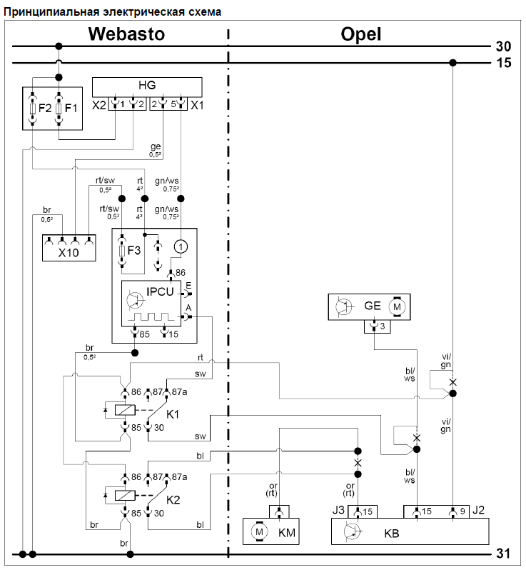

    Те перед включением вебасты - "разморозку лобового" и температуру на максимум, а после запуска мотора температуру в 22 и воздух "стекло и ноги"? А если после запуска нажать просто AUTO, дурит?
    Причем климат "капытит" если и не включать вебасту, тк по схеме подключения сделано, что после выключения зажигания рвется питание на всех заслонках в климате (обычно они закрываются примерно через 1,5 минуты). В следствии этого все беды и есть. Поэтому поставили отдельный выключатель, который все коммутирует "по заводу" давая заслонкам закрыться, если вебаста не нужна.
    Astra J 1.6T AT Сosmo, AFL, AGR, CD500+камера з/в, Webasto, чип+pipe by Bood.ru
    BMW 3GT
  26. Цитата Сообщение от ИльR Посмотреть сообщение
    Вообще то если посмотреть на эл.схему то после включения зажигания реле восстанавливают заводской вариант подключения, поэтому с климатом проблем быть не должно. Или схема подключения не такая.
    Последний раз редактировалось atlantis; 21.12.2011 в 13:26.

    Цитата Сообщение от atlantis Посмотреть сообщение
    Вообще то если посмотреть на эл.схему то после выключения зажигания реле восстанавливают заводской вариант подключения, поэтому с климатом проблем быть не должно. Или схема подключения не такая.
    Именно эта схема. После выключения зажигания реле как раз рвет провод управления заслонками (всеми и распределения потока воздуха и "тепловой" заслонкой) и перехватывает управление вентилятором на IPCU. Иначе в чем смысл,если по штату заслонки закрываются через 1-1.5 минуты после выключения зажигания.

  29. Цитата Сообщение от ИльR Посмотреть сообщение
    Мне только не понятно какая связь между парковкой заслонок и тем что климат "копытит".
    Кстати, вы на климате предварительные настройки как на фото делаете?

    Andrew_M
    Скорость сращения вентиля задает IPCU.
    atlantis
    Ессно! Именно так, только не включаю принудительно вентиль на 1 деление (видно, что он горит на фото). Утром проверял-в машине тепло, завел, подержал с пол минуты климат как был, потом перевел воздух на лобовое и в ноги, поставил +22. Поехал, мотор догрелся, теплее не становилось,только выкрутив температуру на +28 добился тепла в машине.
    Про заслонки. Они должны закрыться после выкл зажигания те "встать на 0". При включении зажигания блок климата каждый раз выставляет заслонки из "нуля" в то положение, которое актуально в данный момент. При данной схеме подключения этого не происходит никогда! Что бы избежать совсем гемора мануал советует выбрать разморозку лобового, тк это нормально распределяет воздух и жестко выставляет заслонки в фиксированное положение. Температура ставится на максимум тоже по этой причине - крайнее положение- заслонки температуры. Те климату задаются такие настройки, которые он должен "поймать" не открывая заслонки из 0. Видимо у меня его таращит от этого почему то сильнее чем у Вас.
