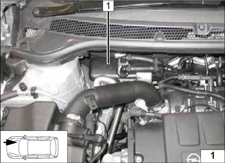

    Да ну. Это в H-ке автономка устанавливается под крыло. А в J-ке сразу за воздужным фильтром, плюс врезка в систему охлаждения и т.д. и т.п. Короче открываешь капот и все как на ладони видно.
    Насчет сервисменов согласен полностью. Поэтому ставить самому придется (да они и не берутся).
    Судя по сообщениям у некоторых Вебасты стоят, но видимо тайну включения климата говорить не хотят
    Врезка отопителя в систему охлаждения может вызвать больше вопросов, чем 2-3 провода подключенных к климе.
    А про гарантию - мне "неважно" , теплая машина важнее, да и максимум чем может навредить вебаста это протекать антифризом!

    А у них климат скорее всего и не подключен. Греет только двигатель. В официальной доке по инсталяции вебасто написано следующее:Opel Astra
    Benzin
    ab Modell 2010
    Linkslenker
    Getriebe manuell 5G / 6G
    Getriebe automatik 6 Stufen
    Klima manuell
    Nicht bei Klimaautomatik!
    С чем связан этот Nicht bei Klimaautomatik! не понятно. Но не верить официальной доке вебасто смысла нет

    Засада в том, что надо бак снимать А в остальном в мануале все расписано. Только мануал под Эво, а они не поставляются в этом сезоне.

    Thermo top C в то место куда устанавливается evo не поставить (габариты не позволят).
    Влезает

    Вот примерный перечень, что нужно предварительно сделать для установки вебасто на astra j:
    1. Полностью снять аккумулятор и полку его крепления
    2. Снять водяной бачок
    3. Снять расширительный бачок (антифриз предварительно слить)
    4. Снять бензобак
    5. Снять бензонасос
    6. Снять защиту двигателя
    7. Снять правый подкрылок
    8. Снять отделку со стороны ног водителя
    9. Снять нижнюю отделку приборной панели со стороны ног водителя
    10. Снять бардачок со стороны водителя
    11. Снять декоративную накладку (с разъемом для отключения подушки)
    12. Снять вещевой ящик со стороны пассажира
    13. Снять воздуховод со стороны пассажира
    14. Снять электромотор вентилятора со стороны пассажира
    15. Снять декоративную панель центральной консоли
    16. Снять панель управления на центральной консоли
    17. Снять радио CD чейнджер
    18. Снять блок климат-контроля
    19. Снять короб воздушного фильтра под капотом
    20. Снять рычаги стеклоочистителей
    21. Снять короб воздухопритока
    Вот это "спецам", которым вы доверите свое авто, придется сделать.
    По прикидкам инженеров вебасто, установка данного девайса хорошо обученными специалистами на astra j занимает 7 - 7,5 нормо часов. А где вы в РФ видели хорошо обученных специалистов? Они хомут то на пыльнике затянуть нормально не могут.
    Кстати вот правильное место установки вебасто на astra j (как сюда top C воткнуть ??):
    PS:
    Неправильная установка или ремонт оборудования "Вебасто" может вызвать возгорание или привести к выделению смертельно ядовитого оксида углерода. Это может вызвать тяжелые последствия, вплоть до смертельных (это к вопросу кривизны установки).
    Для установки и ремонта оборудования "Вебасто" необходимы специальные знания и оборудование для получения которых следует пройти техническое обучение, пользоваться технической документацией, специальным инструментом и принадлежностями.
    НИКОГДА не пытайтесь устанавливать или ремонтировать оборудование "Вебасто", если Вы не прошли успешно соответствующее обучение и/или не располагаете необходимой для надлежащего производства указанных работ технической документацией, инструментами и принадлежностями.
    ВСЕГДА следуйте инструкциям по установке и ремонту фирмы "Вебасто", прежде всего специальным предупреждениям и другим выделенным указаниям.
    Фирма "Вебасто" не принимает на себя ответственность за неисправности и повреждения, произошедшие вследствие установки или ремонта оборудования "Вебасто", произведенного с отклонением от приведенных здесь указаний. Соответственно, если ваши специ установят оборудование не по инструкции то фирма webasto ответственности нести не будет. А top C не предусмотрен для установки на данную модель авто. Так что гарантийные обязательства будет нести только тот гараж в котором вы его и будете ставить.
