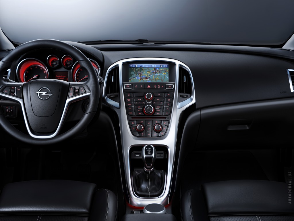

    Цитата Сообщение от Exige
    Цитата Сообщение от Monte-Kristo
    Кстати, там где кнопки аварийки, подушек и т.д. Еще правее есть кнопка Парктроника (у меня по крайней мере). Как она встанет? На рамке нет места как я вижу
    Такого не может быть, если парктроник родной, то кнопка на одной линии с крутилкой громкости, а она ни как не мешает установке.
    http://opel.autoportal.ua/img/new-ca...7-1024x768.jpg посмотри-может перепутал?
    п.с. на фотке с сд500, но на расположение кнопки парктроника это никак не влияет))
    Так, как понял, это кнопка не парктроника. А правее парктроника что за кнопка? Место в новой рамке под нее нет, как и слева (на твоей фотке кнопки с окантовкой)
    Справа и слева расположены кнопки SPORT и TOUR, устанавливаются в комплектации с флэкс райдом.
    Он не про эти кнопки
