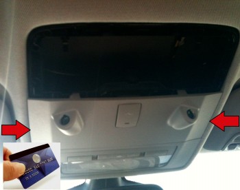

  14. Участник Астравод ДимASTRAнт на верном пути Аватар для ДимASTRAнт
    09.07.2011
    Нижний Тагил
    78
    Цитата Сообщение от Extreme Посмотреть сообщение
    Всем спасибо - сверчок в плафоне уничтожен! Вскрывал все три части с помощью пластиковой карты (спасибо за совет) и места стыков прочно проклеил обычной черной лентой. И наступила тишина
    Такая же хрень проявилась и у меня (дребезжит дальняя от лобового стекла пластмассовая накладка) при пробеге 12500, бум уничтожать! всем спс!
    Последний раз редактировалось ДимASTRAнт; 25.05.2012 в 12:56.
  15. Местный Бакалавр АСТРАномии Extreme на верном пути Аватар для Extreme
    27.06.2010
    1,080
    Убиваем сверчок в плафоне.
    Подробности тут - http://www.drive2.ru/cars/opel/astra...88507326/#post
    Последний раз редактировалось Extreme; 25.05.2012 в 20:12.

  18. Цитата Сообщение от Extreme Посмотреть сообщение
    У меня задребезжал плафон. Снял кредиткой, намотал на направляющие защелок лейкопластырь один оборот, одел обратно - Тишина.

  27. Цитата Сообщение от Extreme Посмотреть сообщение
    Вот оно решение моей проблемы!!!!
    Проездил около месяца со сверчком (как мне казалось в правой пассажирской двери). Установить причину удалось, когда ехал с другом. Я сказал, что скрипит дверь с его стороны, а он грешил на дверь с моей стороны. Затем дружище выдал гениальную мысль - раз мы слышим сверчок разными ушами (я - правым, он - левым), значит он (сверчок) посередине. Синхронно подняли глаза на центральный плафон.
    При нажатии на ссылку подробно описано, как бороться с данной неприятностью. Спасибо!!!
