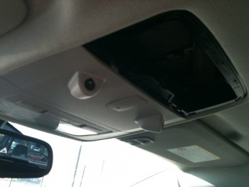

    Всем спасибо - сверчок в плафоне уничтожен! Вскрывал все три части с помощью пластиковой карты (спасибо за совет) и места стыков прочно проклеил обычной черной лентой. И наступила тишина
    можно отдельно снять вот именно ту часть которая у тебя снята? именно она и достала

    можно. вообще они быстро снимаются. можно пока на светофоре стоишь, снять, проклеить и обратно поставить. просто у некоторых там еще и штекера какие- то болтались.

    109
    Цитата Сообщение от dpol71 Посмотреть сообщение
    Серг
    А можно видео если не сложно как это делается, а то сегодня с одной стороны эту панель подковырнул, 2 клипсы отщелкнулись, а еще 2 напротив остались, их побоялся отгинать, вдруг сломаю.

    Hasegawa
    Привет. Прости, дружище, но еще раз разбирать я не буду. У меня там все так зашумлено, что лишний раз залазить туда неохота. Тащи равномерно со всех сторон. По- моему еще никто, снимая, не сломал защелки.
    реально все легко снимается! чтобы сломать надо постараться.

    Т.е. Взять две карточки и с обоих сторон попытаться отогнуть?

    Hasegawa
    Для перестраховки с четырех сторон отогнуть. Я делал вообще пластмаской которая идет для клейки тонировки удобный пластиковый скребок.

  30. Цитата Сообщение от Extreme Посмотреть сообщение
    Ездил несколько раз с дребезжанием к официалам - думал, что вентилятор, ибо звук проявлялся сначала только в сырую погоду.
    Вынул плафон, окантовку, выкрутил пару саморезов и моему взору открылись два пластиковых коннекотора свисающих внутри над плафонами и датчиком сигнализации с приклеенным двухсторонним скотчем, жгуты проводов, которые также на заводе колхозили к пластику уже другим скотчем.
    Прилипил все это дело к кузову, провода дополнительно обмотал своим двухсторонним скотчем.
    Неделя - полет нормальный.
