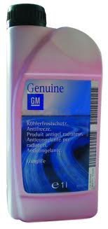

    Цитата Сообщение от Ironlake Посмотреть сообщение
    почти неделю как забрал машину! такой косяк был изначально! появился к сожалению не когда проверял, а когда уже номера в гаи давали! ехать не хотелось к од дабы настроение себе не портить, но реаольно эта надпись задолбала! правда я еще ниче не подливал в бачок! вот и хотел спросить - что спрашивать то на подливку? до этого была двенашка, так там обычная синяя охлаждающая жидкость! аз десь посмотрел оранжевая! как правильно спросить в магазине?
    Не оранжевая, а красная) Ее и спрашивай. Либо же найти в инете артикул оригинальной охл.жидкости и приобрети ее у ОД, она не так уж и дорого стоит.
    Антифриз GM.
  26. Местный Астравод Ironlake на верном пути
    31.07.2011
    Казань
    189
    джиэмовский антифриз не стал искать! купил красный антифриз залил и о чудо! ошибка пропала)) ура, товарищи!
