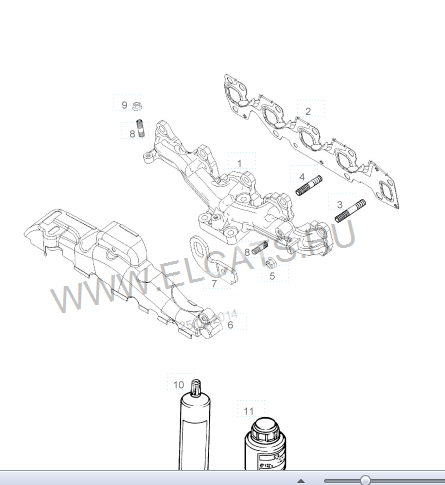

    Трубка рециркуляции от выхлопного идет к впускному (пластмассовому) коллектору, около генератора. Как отработанный воздух попадает в егр?. Вроде кто-то говорил, что потом попадает для охлаждения в мотор, а уже потом к егр.
    выхлопные газы идут через головку наискосок на ЕГР и около генератора ничего нет. Егр крепится к мотору и от него забирает выхлоп, охлаждает его и потом подает через трубку в коллектор.
    У нас при 4 цилиндрах, прокладка выхлопного коллектора имеет 5 дырок, вопрос не возникал где 5й цилиндр?

    Понятно. Не обращал внимания на прокладку. Теперь понятно: значит шланг, которым соединен у меня впускной коллектор с выхлопной трубой (в районе датчика ОГ), работает не на впуск, а на выпуск. Странно. Теперь у меня появился др.вопрос: На кой он нужен? Что отводит?
    чёт я не очень врубаюсь всё таки...это же прокладка выхлопного коллектора,а егр то с другой стороны сосёт...и впускной коллектор на своей собственной резиновой прокладке прилегает к голове,а в егр отделная выточка и прокладка идёт.
    тогда не понятно что это за прокладка и для чего там пятое отверстие
    чёт не так здесь.
    откедова он(ЕГР) выхлопные газы берет?
    тут скорее надо спросить откуда они в голову поступают...я думал,что в ней непосредственно канал сделан тоже,а оно получается,что из выхлопного коллектора в голову...как эти газы попадают под давлением до егр,если они уже проходные и летят прямиком в выхлоп не понятно...засасывает наверное.
