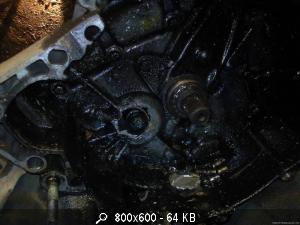

    Цитата Сообщение от Алексей CDI Посмотреть сообщение
    Коробка передач это моя забота (заряжал гольф 4 ALH 1.9 TDI 90 л.с до 140л.с отъездил 60000 продал знакомому он ещё 30000 жива коробка)
    ну а оплавленные поршня, наша забота.. согласны?
    ТОЧНАЯ работа егр вычисляется программой (прошивкой) залитой в ЭБУ в основном с показаний расходомера а также электронной педали газа ( нагрузка) и оборотов. НЕ сложно обьясняю!?
    не несложно, даже красиво.. а вот вопрос, у меня лямбда в кате стоит, она за что отвечает и на что влияет?
    Позже покажу фото лопнувших поршней , заклинившие от перегрева иглы распылителей форсунок а то и расколовшиеся и улетевшие в цилиндр.
    давай, а мы тебе фоты коробок разваленных...

    Фоты поршней давай... коробку я тебе уже нашёл.. от гольфа вроде, тюнингованного...
