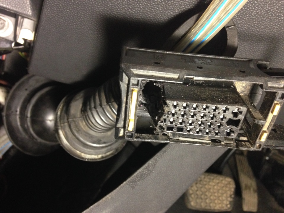

    В проеме стоит разьем.
    Что бы разьеденить разьем, нужно вытянуть П образную фиксирующую скобу. Поддеваешь плоской отвенткой и она освобождает замок разьема.
    Тут фото помогут понять
    https://www.drive2.ru/l/10470054/

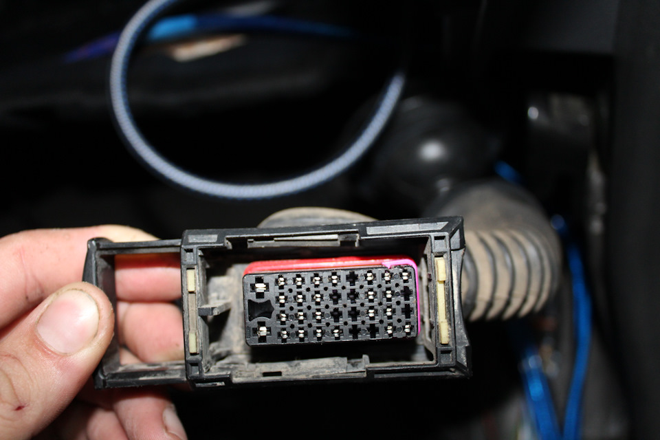

    Цитата Сообщение от whor Посмотреть сообщение
    а у дорестайла, на передних дверях круглые фишки если что
    Вот дорестаил мой 5D, точно такие же прямоугольные
    https://www.drive2.ru/l/8059265/
