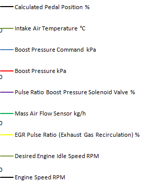

    Добрый день, уважаемые форумчане. Помогите пожалйста проанализировать работу турбины, исходя из приложенных графиков. На первом графике показания снимались на трассе (с 0 до 170 км/ч по спидометру, больше не ехала), на втором - катался по городу.
    Кстати разгон от 0 до 100 км/ч меньше, чем за 15,1 с. уложиться так и не удалось
    Беспокоит: вялая динамика разгона до 1800-2000, особенно когда кондюк включен. Бывает когда выезжаешь на дорогу и надо бытсро ускориться, а получается всё наоборот - тапка в пол, а машина не реагирует до 2000 об./мин, потом пинок под зад и погнали. Так что приходится мотор крутить до 3000-3500, а иногда и до 4000 об./ мин, чтобы не было провала в тяге при переключениях на высшую передачу. Так же бывает затруднительно тронуться в горку, особенно с пассажирами, без газа или едва нажимая на него. приходится значительно подгазовывать при трогании
    Opel Astra H caravan 1.3 CDTi, 6МТ, 90hp/200nm, 2009 г.в.

    у тебя график сильно сжат, плохо видно... потом много "пил" а это или датчик нули выдает, либо программа что то обнуляет либо какие то ошибенции в в опкоме.
