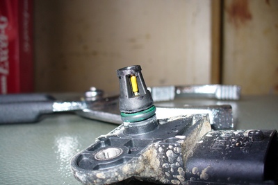

    Цитата Сообщение от mayonezz Посмотреть сообщение
    объясните по шлангам клапанам и датчикам что куда зачем идёт
    Сзади мотора около стартера висит вакуумный бачёк. В нем постоянное разряжение, оттудова идёт шланг тонкий пластиковый под "левое колесо"(если смотреть с переду) ну или под воздушный фильтр. Там стоит клапан/соленоид управления геометрией турбины. С него шланг такой же почти идёт на турбину. Вот и вся вакуумная система управления. Датчик стоит в коллекторе пластиковом, всасывающем, расположен около топливного филтра ближе к щупу маслянному. На фото он стрелкой указан а на незнакомы прибамбасы на фото, не обращай внимания, других фотов нету...
    выворачивается саморез и датчик вынимается как пробка из бутылки, собственно сам датчик..
    руками его лучше не трогать а пролей карб.клинером чтоб он приобрёл жёлтый цвет как на фоте. Рядом с жёлтой колбочкой есть дырка идущая внутрь датчика, она давление и меряет.. туда тоже карбклинера налей... потом всё в зад...
    Далее, сам соленоид управления расположен напротив противотуманной фары, левой, у крыла ежели с переду смотреть, на одном кронштейне с пипикалкой, отворачиватся всё вместе, плюс фишка, плюс две трубки(они разные по диаметру но запомни на всяк куда какая)
    Все советуют пролить его вэдэшкой, это на твоё усмотрение. Там сбоку коробочка, это фильтр, её отковырять лучше аккуратно и почистить под ней сеточку фильтра.
    Принцып системы такой, мозг через датчик отслеживает давление в колл. и подаёт сигнал солениду на открытие или закрытие.. соленоид как трёхходовой кран, приоткрывается и вакуум с вакуумного бачка через открытый клапан втягивает актуатор у турбины, ежели мног то соленоид закрывает канал на бачёк и открывает канал "на улицу", актуатор под действием пружины возвращает назад и втягивает воздух с улицы через соленоид. Актуатор это тяга на турбине куда шланг втыкается... вроде обьяснил как мог, ежели не понял, спрашивай...
    а.. да.. соленид не тупо откр.и закр. а управляется шим сигналом, т.е. может открытся на определёгнную величину и прикрытся на определённую величину.. это я про то что простым снятием напряжения на входе его не проверишь...
    Рекомендую всем передислоцировать ЭВК вверх в районе ВФ. там ему будет комфортнее и чище.
    Я давно его перепустил. Недавно проверял. Чист как младенец. До этого частенько сымыл-чистил и даже обновил на новый. Надоело-перенёс.
    Хуже точно не будет...
    А оказалось-лучше и намного
    Не там его место,где его устанавливают. Не там...
