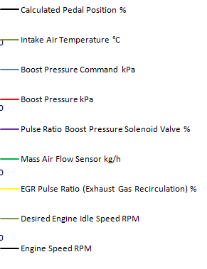

    Цитата Сообщение от Алексей Павлович Посмотреть сообщение
    А37 ты логи сможешь посмотреть?
    снимай, я тебе адресочек на форуме скину кто глянет или инструкцию как их в графики перевести.. мне кидали добрые люди, я в екселе тоже как свинья в апельсинах...

    оп ком-ом можно и нужно мониторить две показатели команда (сколько должно быть при нажатии на акселератор) - и фактически сколько дует турбина- в идеале они должны совпадать +- если они не совпадают нужно искать причину либо клапан (если ты уверен что клапан исправен) тогда чистка геометрии, также проверь и затяни все хомуты на выход их турбины на вход в радиатор интеркулера, на выход из радиатора интеркулера и на вход в дросельную заслонку, если вся эта цепь исправна то нужно проверить компресию в цилиндрах - вроде так
    Активация BC OpCom'ом (оригинал), автозакрытие центрального замка, скандинавский свет, круиз-контроль, доводчик стёкол, прочитать и стереть ошибки, сверить пробег, адаптация Easytronic. тел 0696-02-341 Кишинев

    оп-ком включали. но это мне ничего не дало, т.к. нужных цифер не знаю.
    надо лог снять и график выстроить, там всё наглядно, что хочет ЭБУ и как это исполняетЦа.

    как пользоваться оп-комом? ))) где смотреть показания, знаем, а где данные которые должны быть???
    вот где данные, в левом нижнем углу кнопычка "запись" или rec какойнито. Тычешь её и указываешь куда сохранять(обозвать ещё надо). Потом в екс5ель, потом график ...

    карочей...снял вчера логи. и ошипки. чё теперь с логами делать? Мне ексель открывает. так там все данные в одной строке!!! Заипёшься в графики переводить. Кстати, какой график нужен? Зав-ть давления наддува от времени или от оборотов? Там аж два параметра наддува и один - управляющее давление наддува.

    Да и логи ошибок тоже заодно
    Добавлено спустя 32 минуты:
    Вот такой графичек получился, если я правильно сделал.
    в графике последние два пика: это я сначала резко на первой разгоняюсь, потом вторая, потом втыкаю 4-ю и где-то с 1188 об/мин до 2 726 об/мин разгоняюсь. скорость в конце разгона где-то 90км/ч.
    давай пошту я те пошлю инструкцию как графики лепить(из того что было..(с)) Графики нужны сразу все на одном поле, чтоб ты смог видеть как педальгаза нажимается, как сигнал управляющий себя ведёт, получается всё видно как ты едешь и как машина хочет чтоб было и как на самом деле происходит по факту..
    примерно выглядеть будет так:
    всё очень наглядно, как открытая книга, например:
    красный график, это как турба по факту дует, синий который рядом, это что хочет авто, сиреневый как соленоид управления турбой в это время себя ведёт, нижний чёрный это что с педалью газа в этот момент, чёрный верхний-обороты...
    а жёлтый, наш любимый егр...
