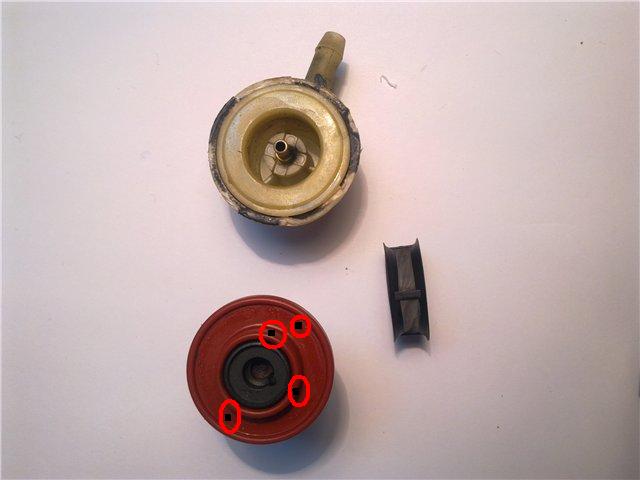

    на прошлых выходных приехал друган с ошибкой 024311( машина больше 80 км/ч не едет - "ключ в крышу", а ему срочно надо ехать за 2000 км с утречка в отпуск)
    проделали все операции которые предлагали Астраводы выше. Обратил внимание, что электромагнитный клапан включения турбины работает как то не так - слабо ходит соленоид( сравнивал со своим, мой клац-клац при подачи напряжения -11-12 Вольт ). Почистили фильтр соленоида он был забит сильно хотя визуально было это плохо видно, разглядел в лупу. Промыли WD, лучше не стало ((( Принимаем решение разобрать его. Разбирал лично, ОООЧЕНЬ аккуратно! и вот что я обнаружил когда слегка растянул мембрану-
    сквозные дырочки вроде как от механического износа, которые совсем не заметны пока не растянешь мембрану. Заклеили капельками супер клея, собрали опробовали всЁ ГУД!!! но на дальняк его ставить не решились, отдал ему на время клапан свой, а с этим откатал ровно 7 дней полет нормальный.
    Последний раз редактировалось Alek7; 16.06.2013 в 12:57.
    Astra H Caravan 1.3 CDTI Caravan Innovation 2008_ Silver metallic , NAVI DVD90, XENON, AFL,ESP,ABS, Webasto Thermo Top С, Bluetooth ( DPF - удалил) Продана
